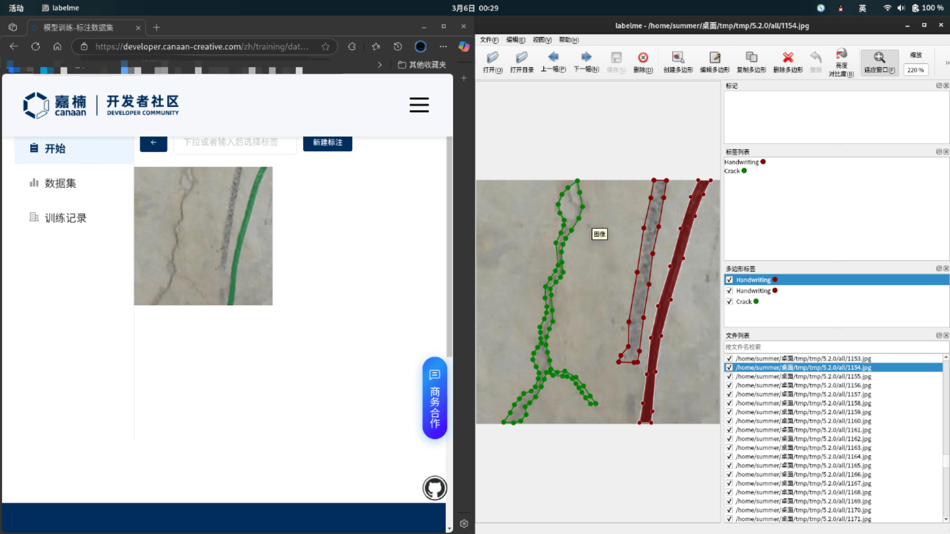

labelme本地标注产生的json文件打包上传云平台识别不全
Viewed 200
  1. 在本地使用labelme标注并产生json文件
  2. 按照在线平台要求打包上传文件
  3. 在云平台查看标注情况
云平台显示和本地标注相同
实际上有些标注显示了有些没有
