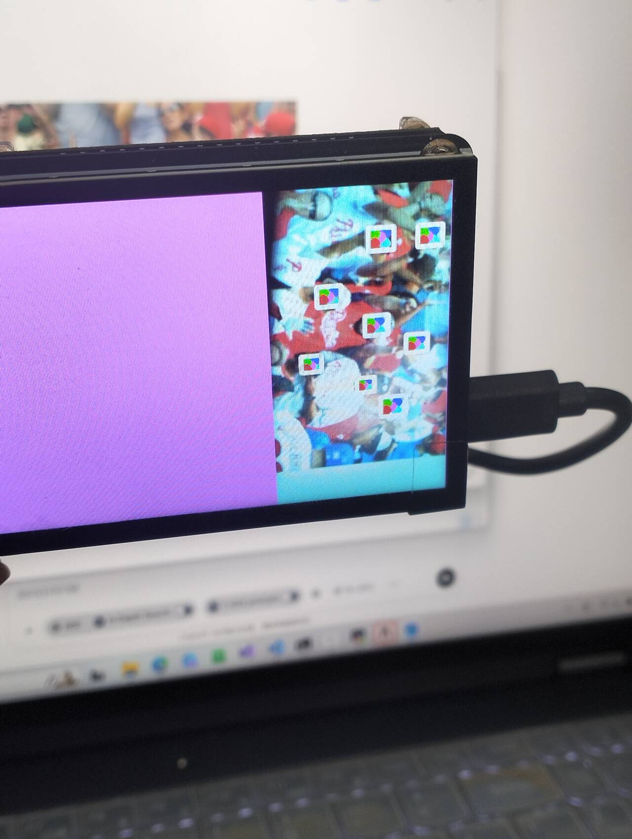

正常编译AI Demo后,画面只显示在LCD屏幕的部分区域上:

\k230_linux_sdk\buildroot-overlay\package\ai_demo\face_detection\main.cc文件中的display_proc函数中添加context.drm_rotation = rotation_270;无效
static void display_proc(int video_device)
    struct v4l2_drm_context context;
    v4l2_drm_default_context(&context);
    context.device = video_device;
    context.width = display->width;
    context.height = (display->width * SENSOR_HEIGHT / SENSOR_WIDTH) & 0xfff8;
    context.video_format = V4L2_PIX_FMT_BGR24;
    context.display_format = 0; // auto
    context.drm_rotation = rotation_270; // 添加本行也无效
    if (v4l2_drm_setup(&context, 1, &display)) {
        std::cerr << "v4l2_drm_setup error" << std::endl;
        return;
    std::cout << "press 'q' to exit" << std::endl;
    std::cout << "press 'd' to save a picture" << std::endl;
    gettimeofday(&tv, NULL);
    v4l2_drm_run(&context, 1, frame_handler);
    if (display) {
        display_exit(display);
    ai_stop.store(true);
    return;
运行日志:

Linux启动日志,似乎drm的部分存在报错:

修改为hdmi输出后,hdmi显示的画面是正常的,但lcd只能在一个区域显示,并且画面旋转了90°。
请问hdmi显示正常吗?
插上hdmi还是在屏幕上显示,hdmi不显示画面。请问有没有切换显示方式的方法?
如果代码更改为:
context.width = display->height;
context.height = display->width;
context.video_format = V4L2_PIX_FMT_NV12;
LCD能正常显示,但是一识别人脸,程序就自动退出了,估计是opencv不支持在V4L2_PIX_FMT_NV12格式上绘制?
你是否改过什么东西,默认应该就是hdmi显示的
没改过啊,我还重新烧录了一遍镜像,运行自带的那个人脸检测程序也是LCD显示的(https://developer.canaan-creative.com/k230_linux/dev/zh/01_software/K230_SDK_CanMV_Board_Demo%E4%BD%BF%E7%94%A8%E6%8C%87%E5%8D%97.html),但显示是正常的,从Ai_Demo自己编译的就不正常了。使用的板子是创乐博V3.0,Linux单系统。我之前烧双系统的时候确实是默认hdmi显示的,但烧这个纯Linux它就直接显示在LCD上面了。
我在问题里补充了一下运行日志。
