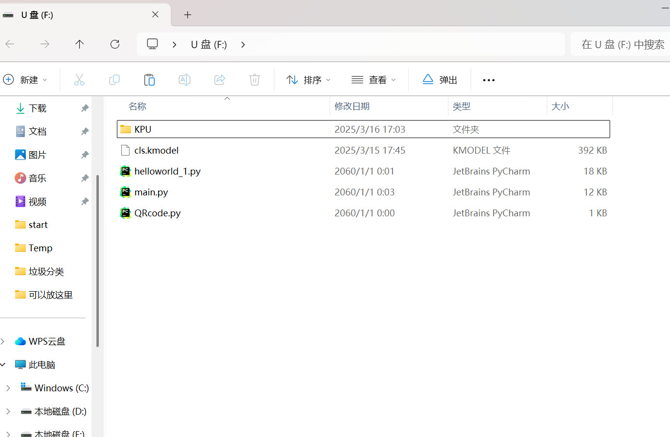

clas.kmodel怎么存到SD卡根目录中,不能这样保存吗
Viewed 306
可以
请问kpu.load_kmodel('/sd/cls.kmodel')这一行他一直显示ValueError: open file error, please check file path!是怎么回事
您好,可以参考:
下载rufus,插入tf卡,打开rufus,引导类型选择“非可引导”,文件系统选择“FAT32(默认)”,格式化结束后不要拔出,到磁盘显示的根目录下新建KPU/yolo_face_detect目录,并将模型拷贝进去;
下载https://github.com/kendryte/canmv/releases/download/v1.0.7/canmv_dock_lite.bin 固件,打开CanMV IDE K210,选择工具烧录;
烧录完成后,连接IDE打开代码运行;
