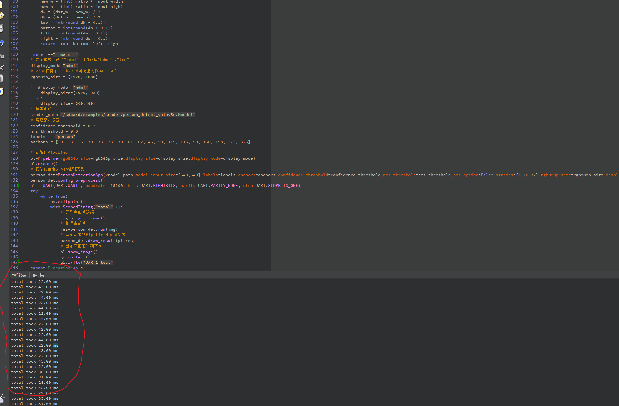

求助大佬们!我运行了官方ai demo程序,连上了板子的usb端口,然后这个端口立刻输出total took 44.00 ms,发送这句话的代码是在哪里呀?我看好像是用uart输出的,我想改一下发送自己的数据。
感谢!
这不是发送数据,这是打印输出,目的是查看推理一帧的时间,代码是“with ScopedTiming("total",debug_mode > 0):”
但是我用串口助手,用uart,他是会打印在我的串口助手里的,那不是说明他占了一个串口在发送数据吗?如果这里我想发送自己的数据,不想要total这个行输出,我应该在哪里改?我好像没看到有库里有这个函数
这是IDE调试的通信串口,你换一个串口
就是这个串口不能用户自定义用吗?主要是这个串口好用就是usb连的,我那个板子上其他的串口估计要连杜邦线了
