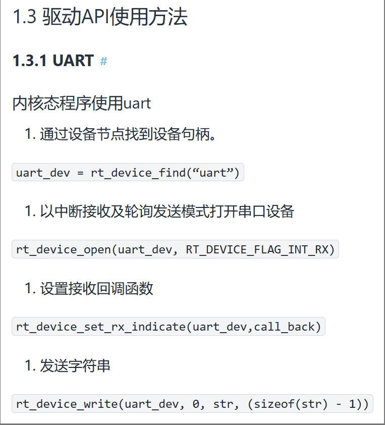

在官网没有找到相关的串口使用教程,这一段api的头文件在哪儿呢?

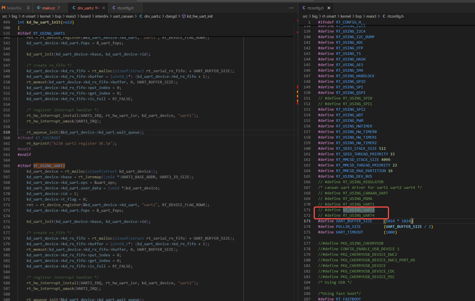

修改src/big/rt-smart/kernel/bsp/maix3/configs/common_rttlinux.config 文件吧

src/big/rt-smart/kernel/bsp/maix3/rtconfig.h 里面 RT_USING_UART2 要打开

你好,我把src/big/rt-smart/kernel/bsp/maix3/rtconfig.h 里面 RT_USING_UART2的注释去掉后,重新编译镜像的时候,这个文件又自动被修改了,然后RT_USING_UART2又重新被注释掉了,这个是正常的么
