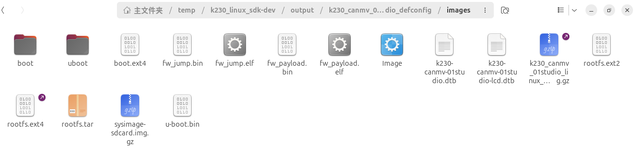

    编译过程能完成,最后生成结果如图。

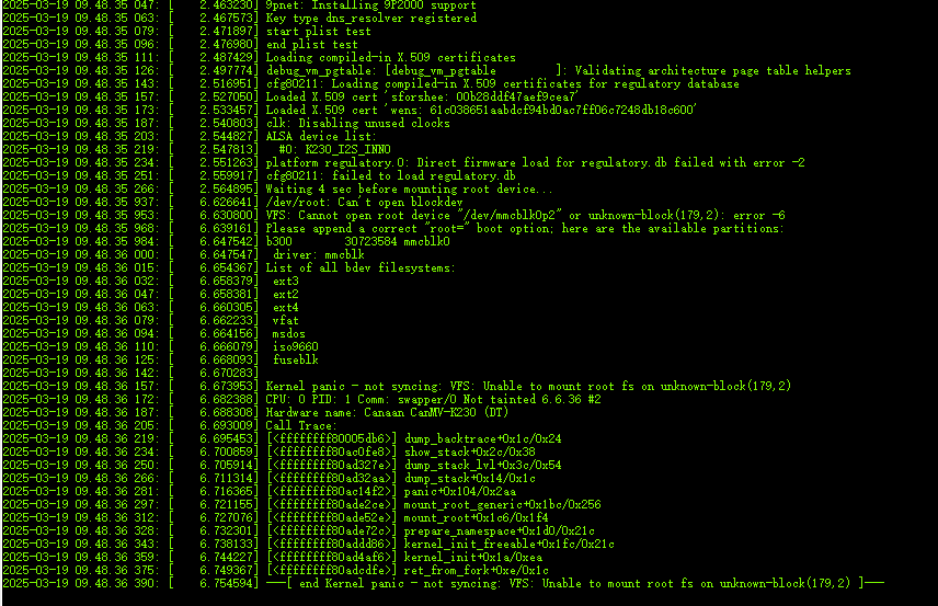

    将sysimage-sdcard.img.gz烧录到sd卡后,上电,通过cpu0的调试串口能看到打印输出,最后提示错误,停在加载根文件系统处,错误信息如图。
    请问该怎么处理?
原先编译的是k230 linux sdk,换烧录工具也不行,后来改成编译k230 sdk,用rufus烧录,启动到一半报错,改用balenaetcher烧录后可以成功启动。
