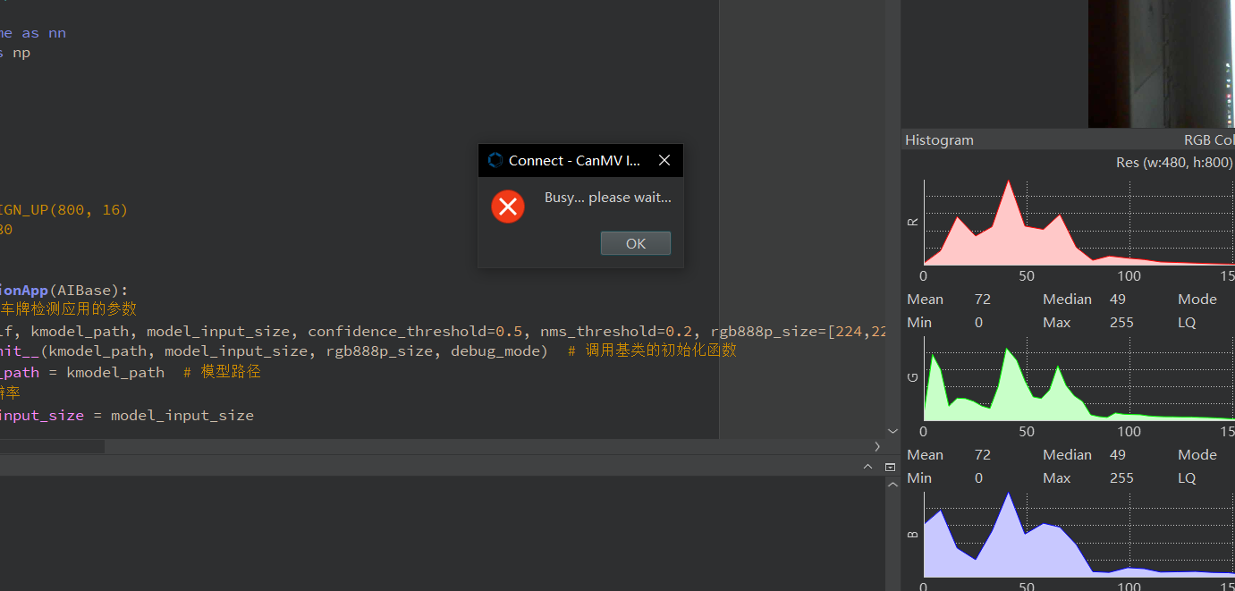

该程序运行到K230 CPU达到一定温度之后就卡住运行不了了,要等温度下降才能运行
image.png这是运行卡死的状态,提示繁忙。

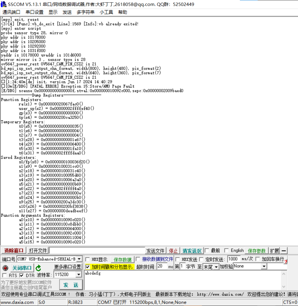

不要选择hex显示。
复制的话发送不了那么多字数,除了截图还有什么办法可以显示完整日志
去掉勾选hex显示。
