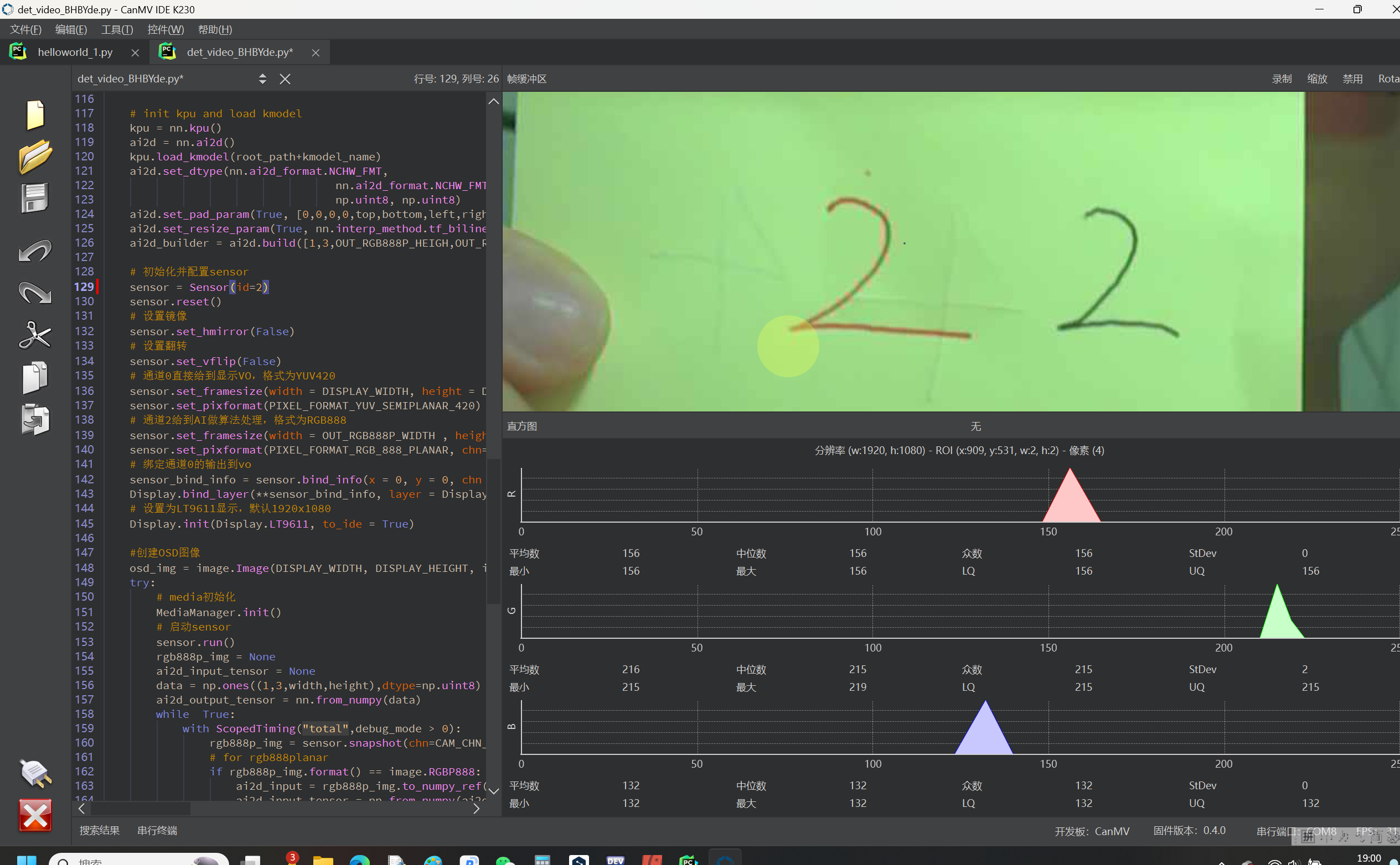

我代码能够成功运行,摄像头能够显示图像,但是识别不出我的数字

使用的分类还是检测?
先查看部署包中的det_result文件夹下的图片是否正常,然后调整一下阈值,然后推理一下图片,看是否正常
我的是图像检测选的是
怎么判断det_result文件里面的图片是否正常?我看到里面有几张照片,有些照片没有小字,有的照片有小字,有小字是不是就是它检验的结果?
