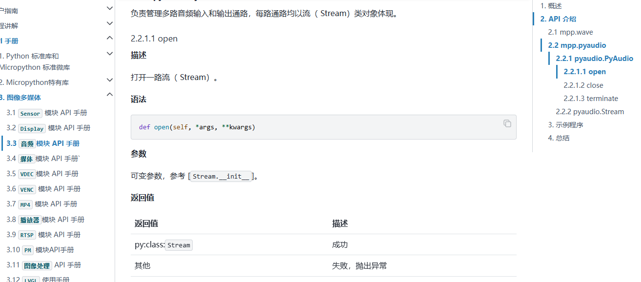

也就是说 虽然文档中提到 “负责管理多路音频输入和输出通路,每路通路均以流( Stream)类对象体现。” 但其实并不能实现多路输入和输出 想要实现这样的效果还是只有按照你提供的这个思路来自行实现
