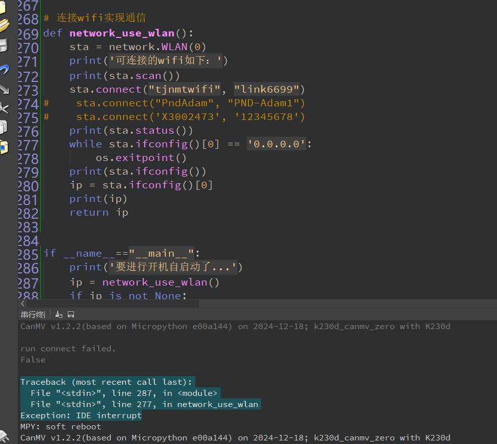

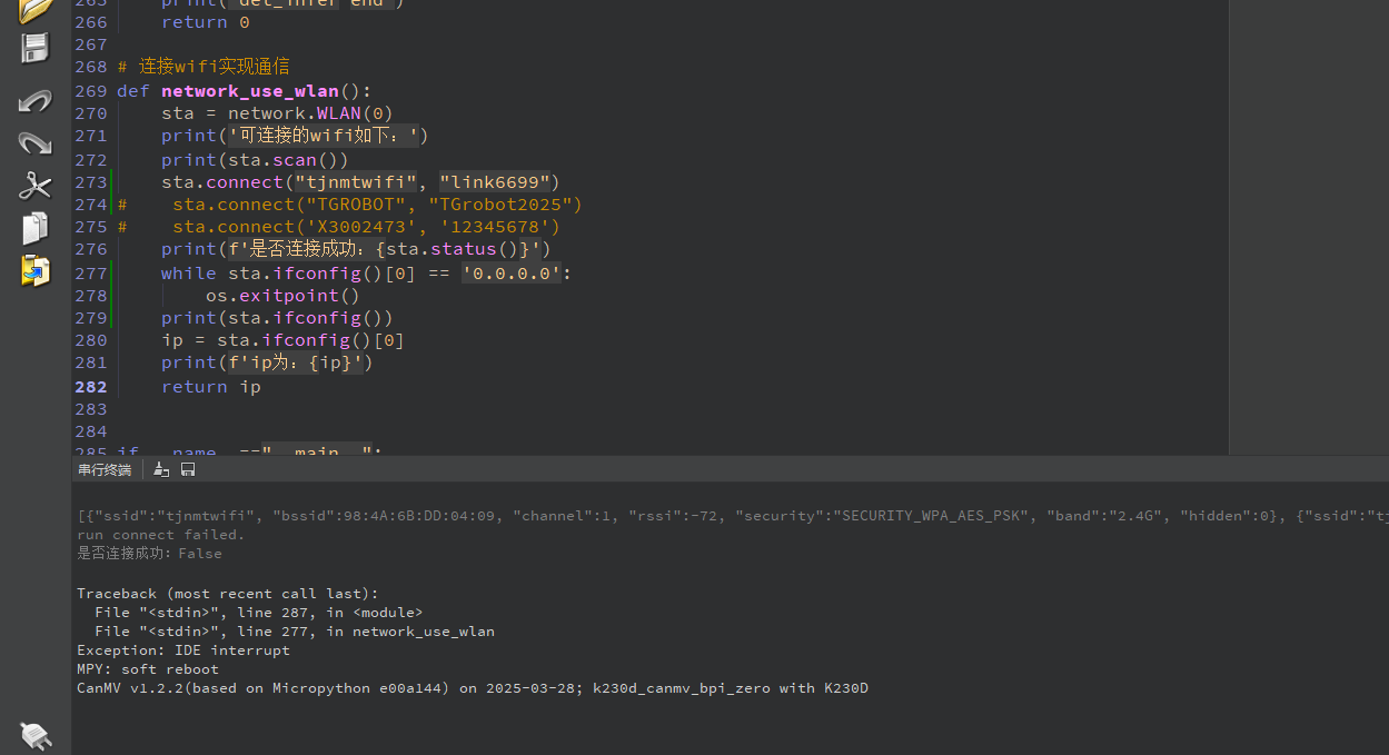

File "", line 287, in
File "", line 277, in network_use_wlan
Exception: IDE interrupt

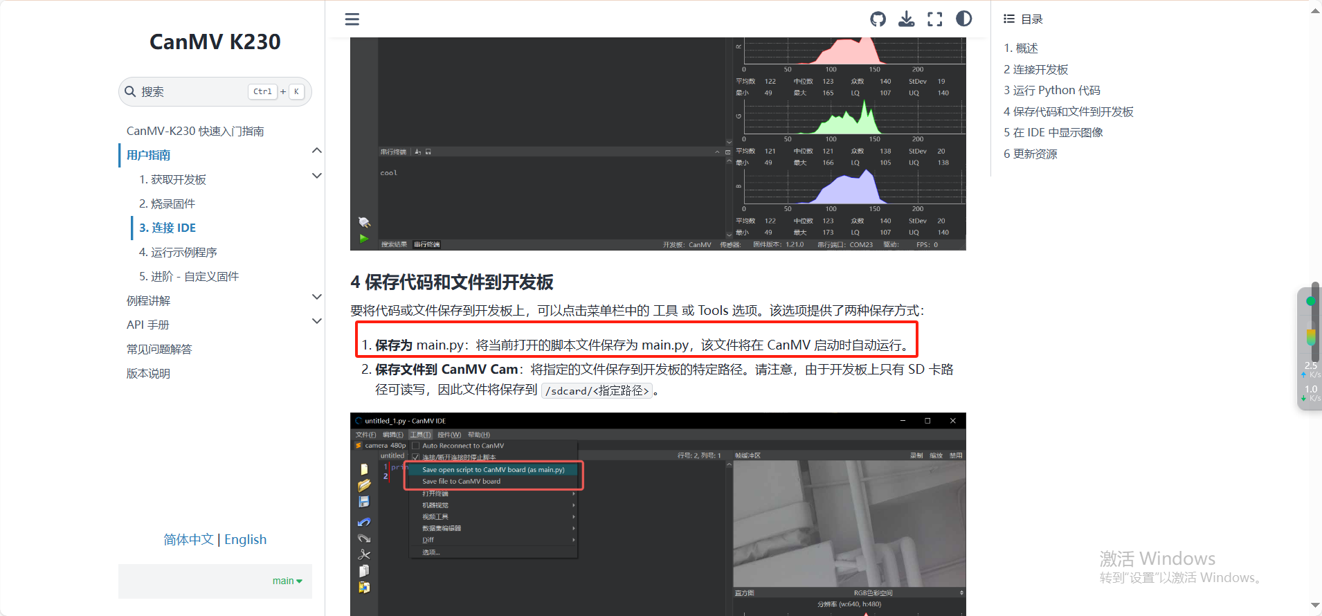

参考的是

这个就是全部日志信息
看日志是被ide中断了。是不是你把它保存成main.py之后已经开始运行了,然后又用ide去连接了
那我应该怎么测试,把IDE关了嘛?
先用ide调试,调试没问题了,再保存成main.py
