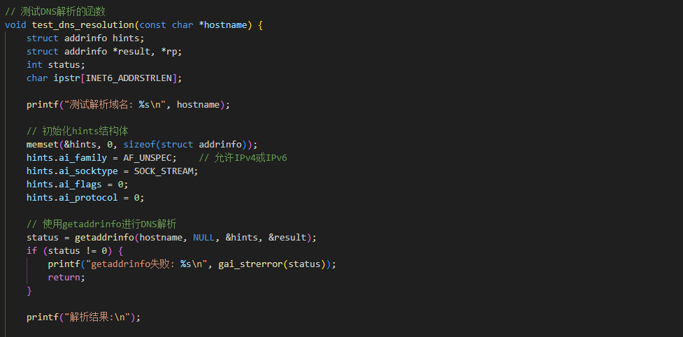

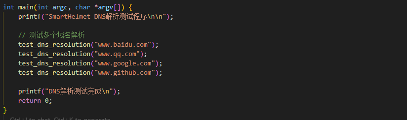

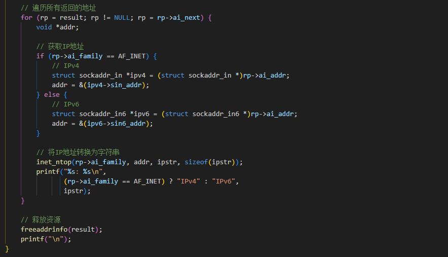

代码如下

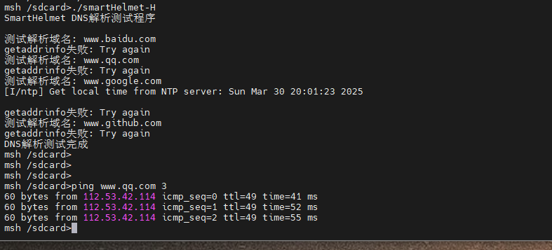

运行结果如下

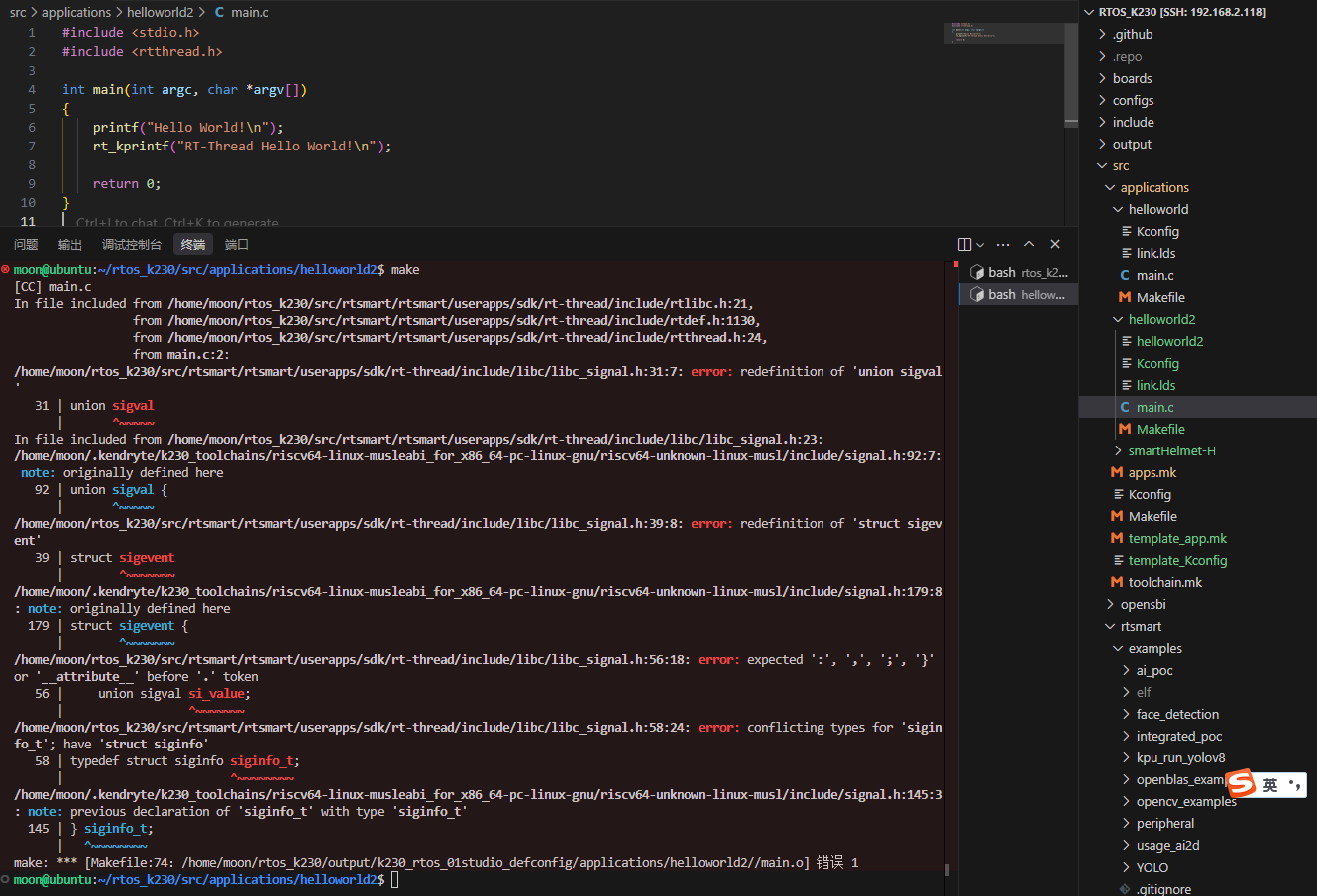

image.png 为什么在app目录下引入rt的头文件会重定义呢?

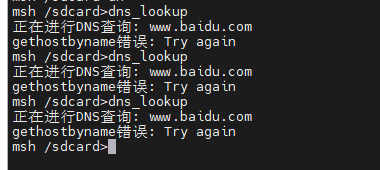

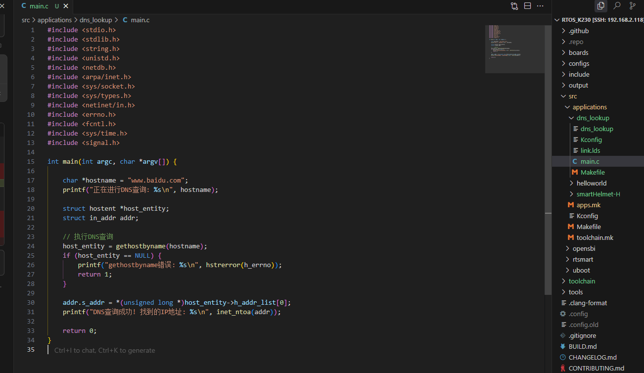

使用gethostbyname结果如下
在userapp下不能访问到rtthread.h的。可以使用posix接口的头文件和函数。
是啊 我就是使用posix接口的函数 你可以看到最上面那张图 使用的是getaddrinfo() 结果解析不了 就很奇怪 但直接使用BSD函数通过ip进行tcp或udp连接是可以的 还是说我需要进行额外的网络初始化? 当前的网络使用的是4G模块

为什么在app目录下引入rt的头文件会重定义呢? 图在楼下
还是说我不应该这样做 按照你给的这个示例 我使用#include "lwip/xxxxx.h"也是不行的 我要进行应用开发是不是不应该在src/applications下进行 而是应该在rtsmart下进行啊?
还想再问一下 我当前用的rtos_only的情况下 我自己的实际工程是不是应该建立在src/rtsmart/my_prjxxx/下 和src/rtsmart/libs src/rtsmart/mpp src/rtsmart/libs这些文件夹并列 而不是在src/applications下? applications下的工程似乎除了posix接口以外 其他任何和rt相关的功能都不是不能使用的?
