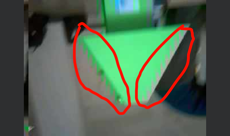

k230 运行颜色识别例程,图像含有拖影
Viewed 129
  1. 用 k230 运行颜色识别的例程 find_blobs.py
  2. 靠近绿色的物体
  3. 绿色物体轮廓出现拖影
图像应该是干净的,不含拖影。另外,运行人脸识别不含拖影
CanMV-K230-V1.1
固件为CanMV-K230_micropython_v0.7_sdk_v1.6_nncase_v2.8.3.img.gz
运行的代码(例程find_blobs.py):

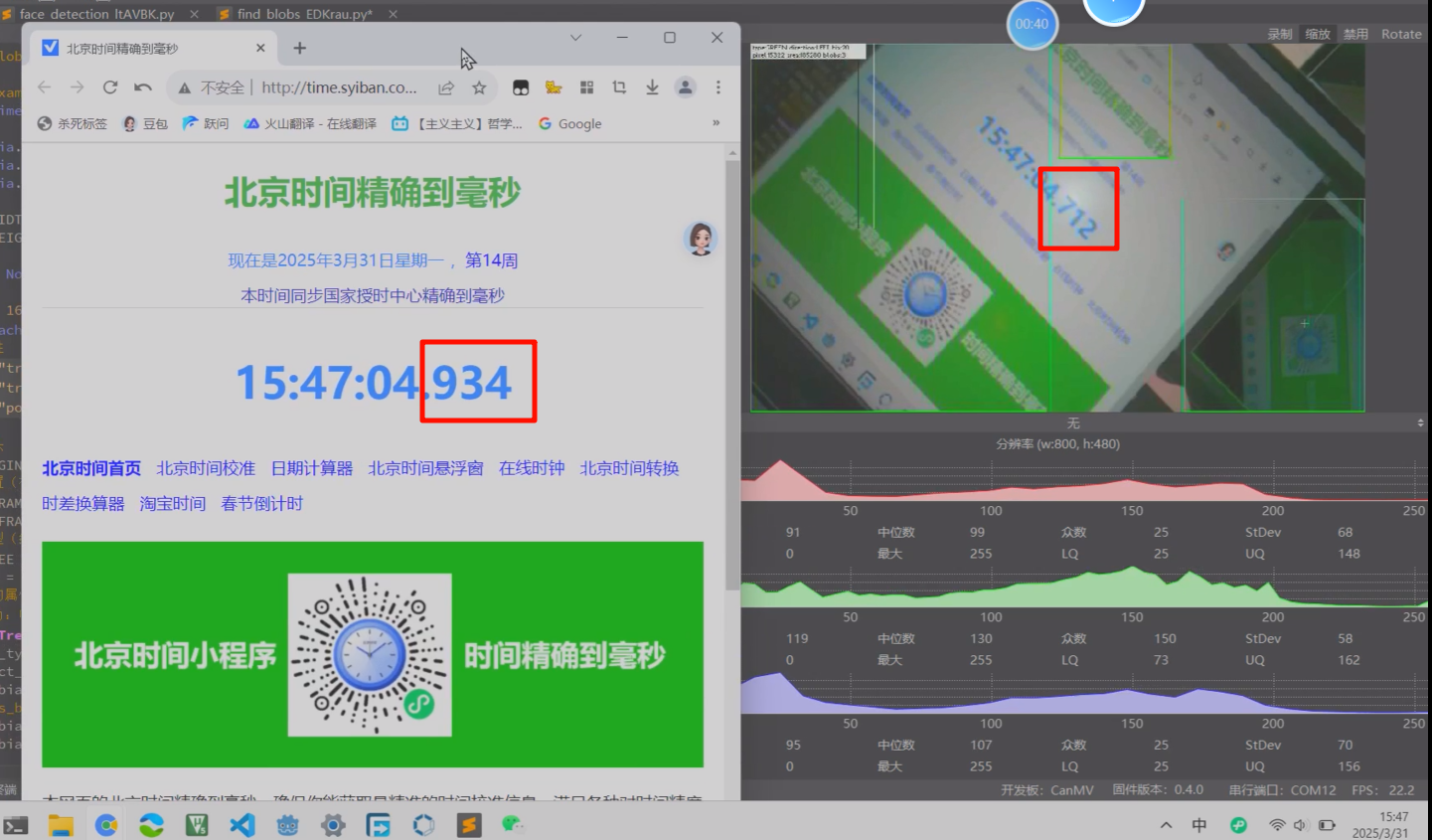

实测发现提高分辨率可以解决,但是提高分辨率摄像头的延迟会变高:
修改的代码(第10行):
DETECT_WIDTH = 800
DETECT_HEIGHT = 480
我的应用场景不允许有这么高的延迟,请问有没有别的解决拖影的方法?
这个需要你做系统的测量,查找在提升分辨率后,具体哪个模块耗时变大。是分析 还是图像传输。
另外,你最好是使用LCD屏或者HDMI来做显示,因为传输高清图片到IDE上显示,也要消耗额外时间
