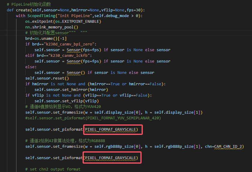

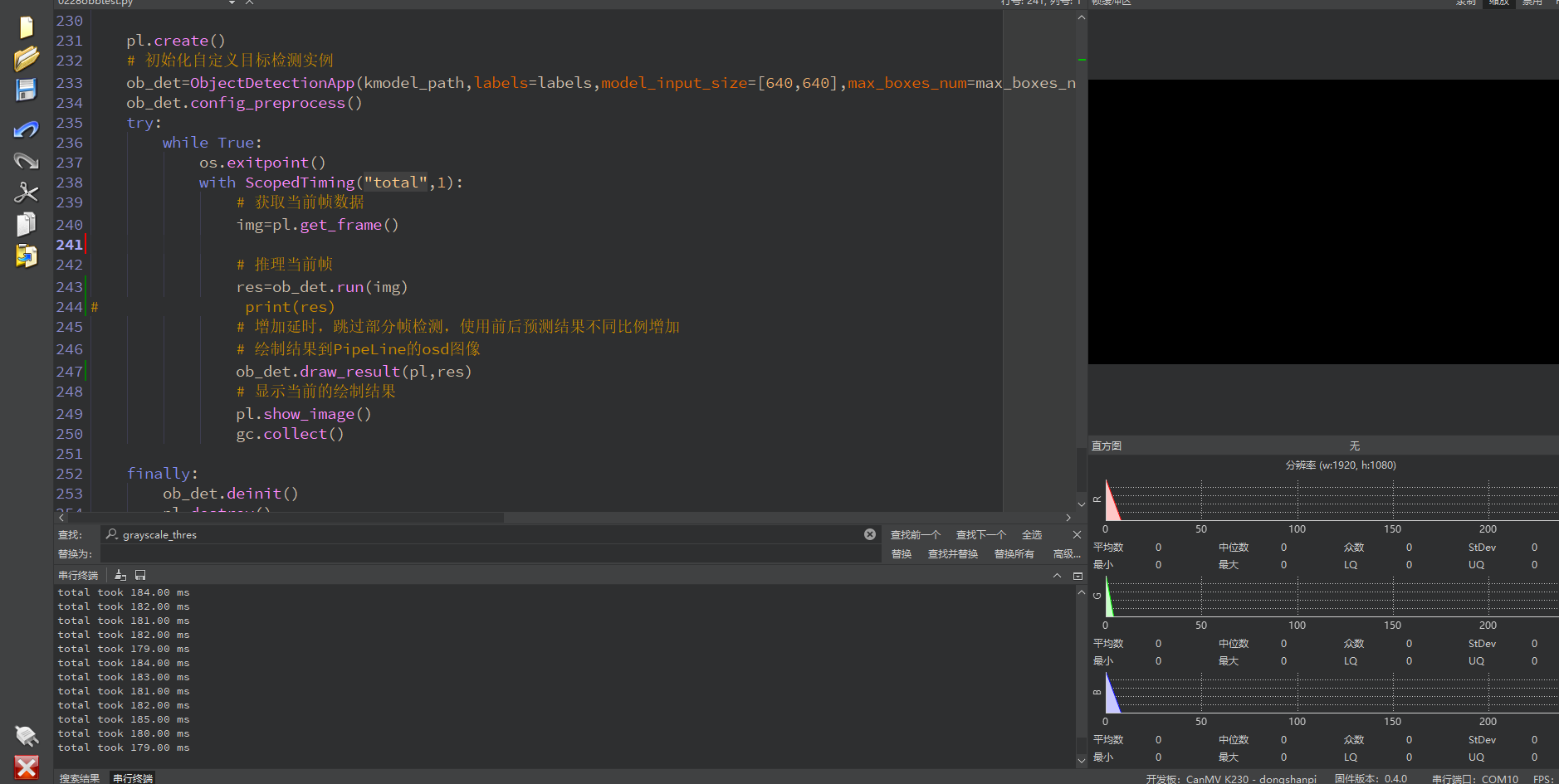

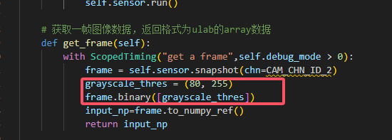

0231f121cf751a0945c2110f4c278c24.png7c16020d950f5760af8dd3d45d9b5fa2.png 我尝试修改pipeline中的初始化函数和getframe函数均没有办法在ide上显示二值化的图像,有没有办法修改呢?

设置为Sensor.GRAYSCALE
我测试了不行,具体请看下面,请问还有别的方法吗

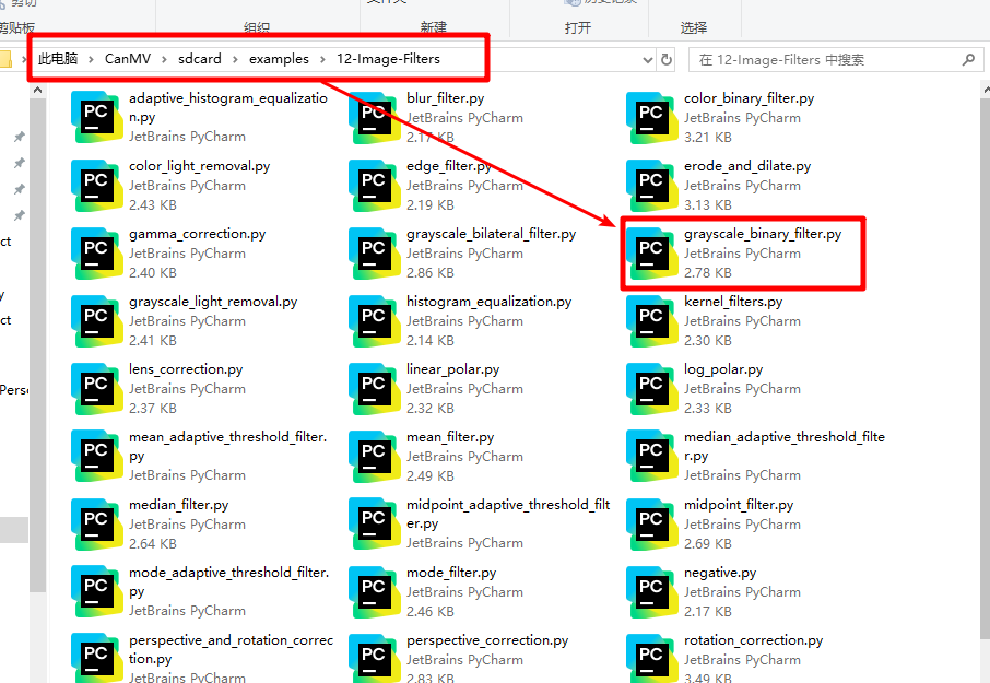

你试试这个例子呢,我01板子运行这个没问题
这个是可以用的,没问题,我用的是东山Π的板子
