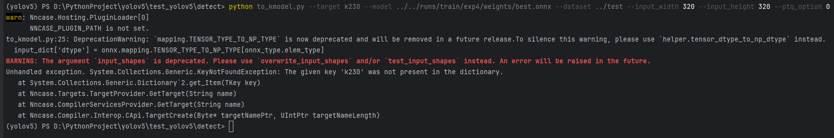

使用yolov5训练自己的数据集,得到了.pt模型,并且成功将.pt模型转换成.onnx模型。在按照YOLO大作战的模型检测的步骤去实现onnx模型转换成kmodel时转换失败出现以下报错
nncase==2.9.0
nncase-kpu==2.9.0
onnx==1.16.1
已经解决这个问题。
红色报错以上的内容属于正常现象,不用管。红色报错下面的内容是真正的报错。原因是我安装错了naccse-kpu库
安装了nncase-2.9.0-cp38-cp38-win_amd64.whl
应该按照yolo大作战的步骤,安装nncase_kpu-2.9.0-py2.py3-none-win_amd64.whl
安装后成功将.onnx模型文件转换成.kmodel模型文件。

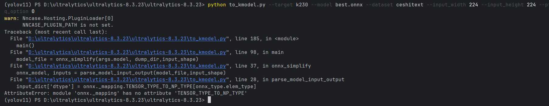

image.png有没有知道这个报错是因为什么
