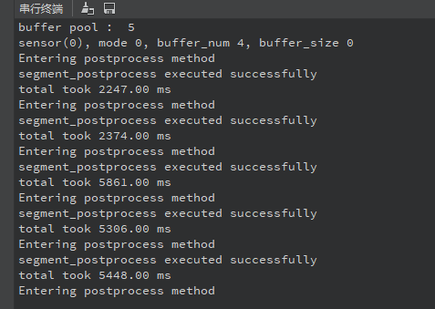

能够正常运行aidemo中的segment_yolov8n.py,但是替换kmodel之后,程序运行没有结果,且停止运行会卡住。模型是按照大作战步骤转的,代码是这样的,该怎么修改呢?

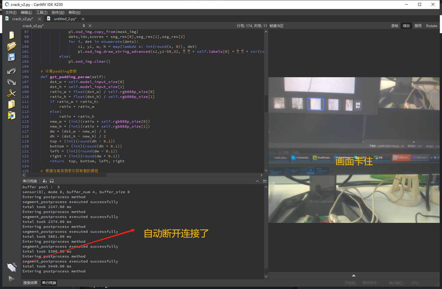

程序运行没有分割结果,运行一段时间画面卡住,自动断开连接或者无法终止程序。
yolo大作战步骤转换的kmodel请使用yolo大作战提供的脚本,不要使用aidemo的脚本,后处理不一样。
