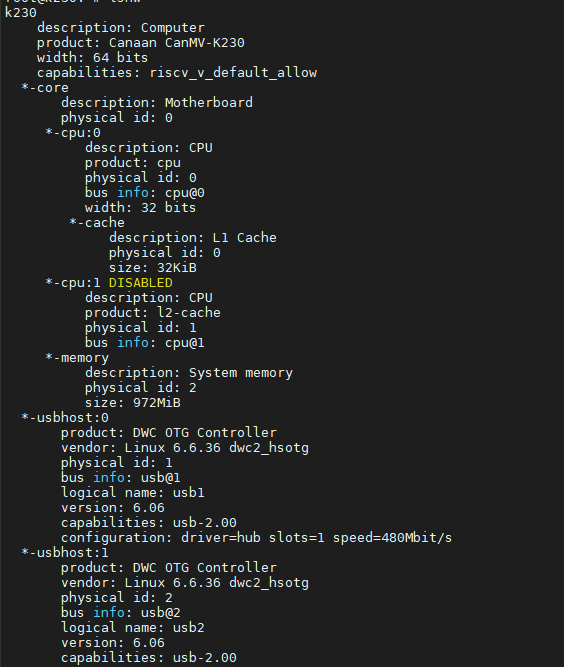

根据官方提供的Linux_SDK编译Ubuntu系统,lshw命令查看硬件配置,发现CPU1被禁用,仅开启了CPU0,看设备树文件确实是只配置了CPU0,并且没有看到其他的配置。
1、需要调用CPU1的话需要修改DTS文件吗,默认没开启是有什么问题吗。

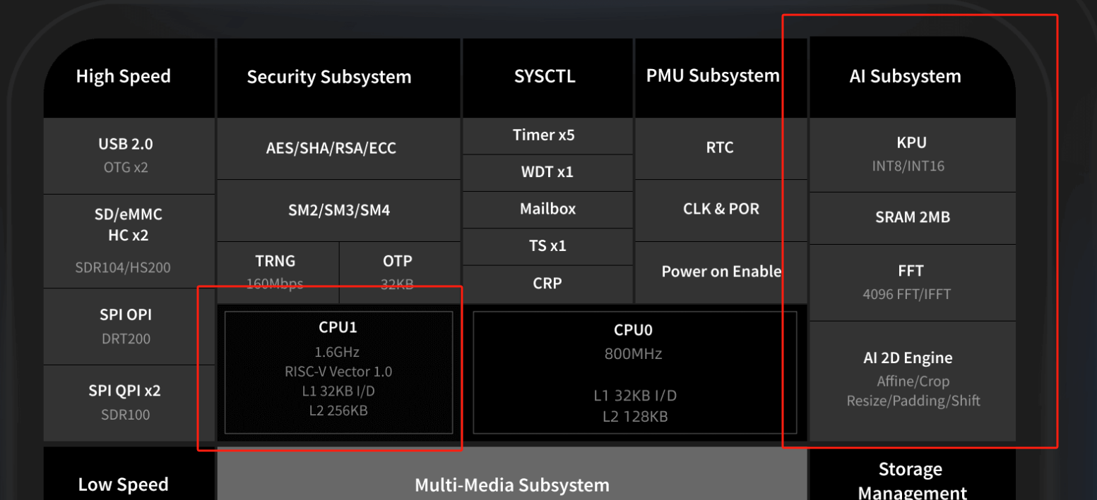

2、当前状态能否调用KPU,要用这个两个的话是不是都需要修改设备树文件进行重新编译。

异构双核,2个核是完全独立的,linux只能使用一个核;
目前只验证过最新系统,ai那块还没有验证。
直接替换 /boot下面的文件就可以了,不需要整体烧录
