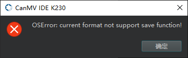

我用RGB565可以顺利保存jpg,但是RGB888就不行,提示如下
提问:RGB888格式的image怎么保存jpg格式

试试这个
img_1 = img_0.to_jpeg()
img_1.save(IMG_SAVE_PATH + img_name)
没用啊 不管是ndarray还是Image,都没有to_jpeg()的函数。 to_jpg我试过也没有
你有没有发现拼错了?to_jpeg,不是tp_jpeg
我去 我太大意了 我过会儿再去试试
是的,我拼错了,你给的这个方法非常好用 点赞
