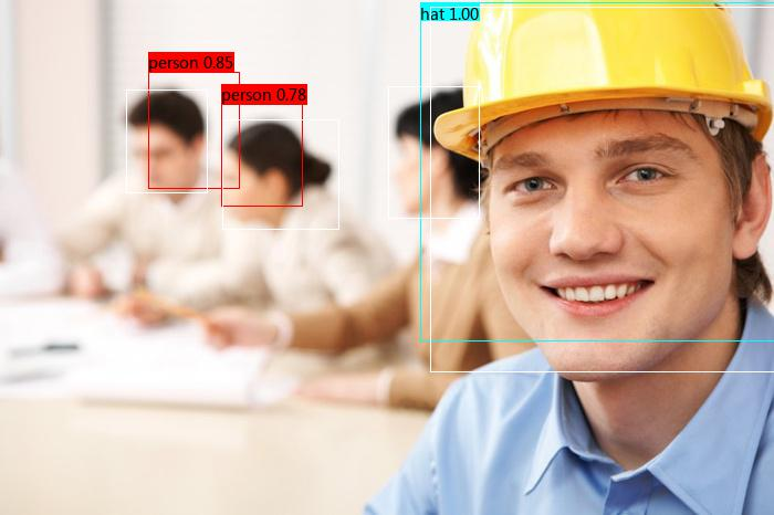

k210模型在线训练返回的det results能识别两类物体并给出标框,但是实际测试无论什么情况4号位都是0

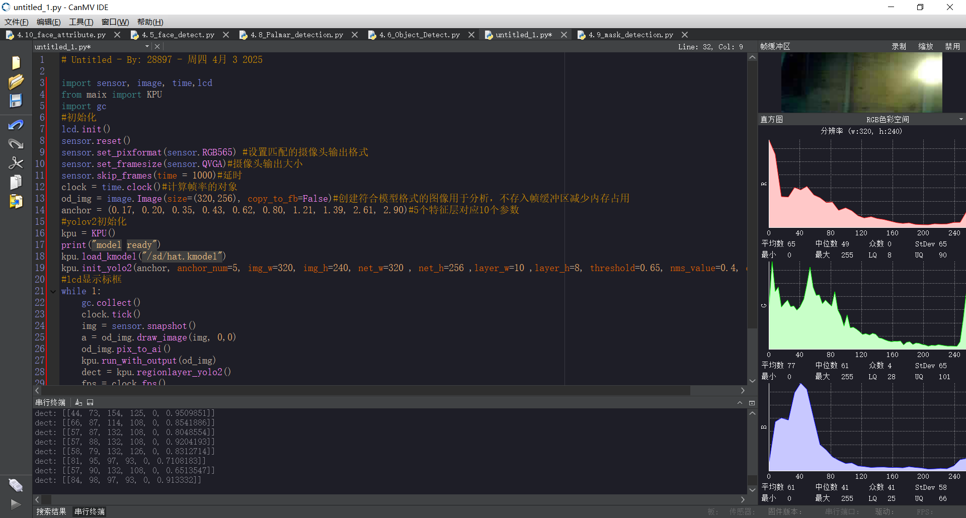

用代码加载模型并输出dect
希望看到有头盔时与口罩示例程序类似,当检测到戴帽子时,l【4】显示为1,不戴帽子显示为0.但在测试时无论是图片中戴帽子的脸还是我自己不戴帽子的脸,l【4】均为0,但置信度均能显示并且有0.9左右。p3是det results里的文件,显示是能识别出戴帽子的和不戴帽子的。
驱动ch9102,示例程序也能跑
请问是模型出错了吗?有什么办法解决?
补充一下,label里是标注过两类的,一个hat,一个person
l【4】是啥?
打错了,我的意思是返回的dect的第五个数字
