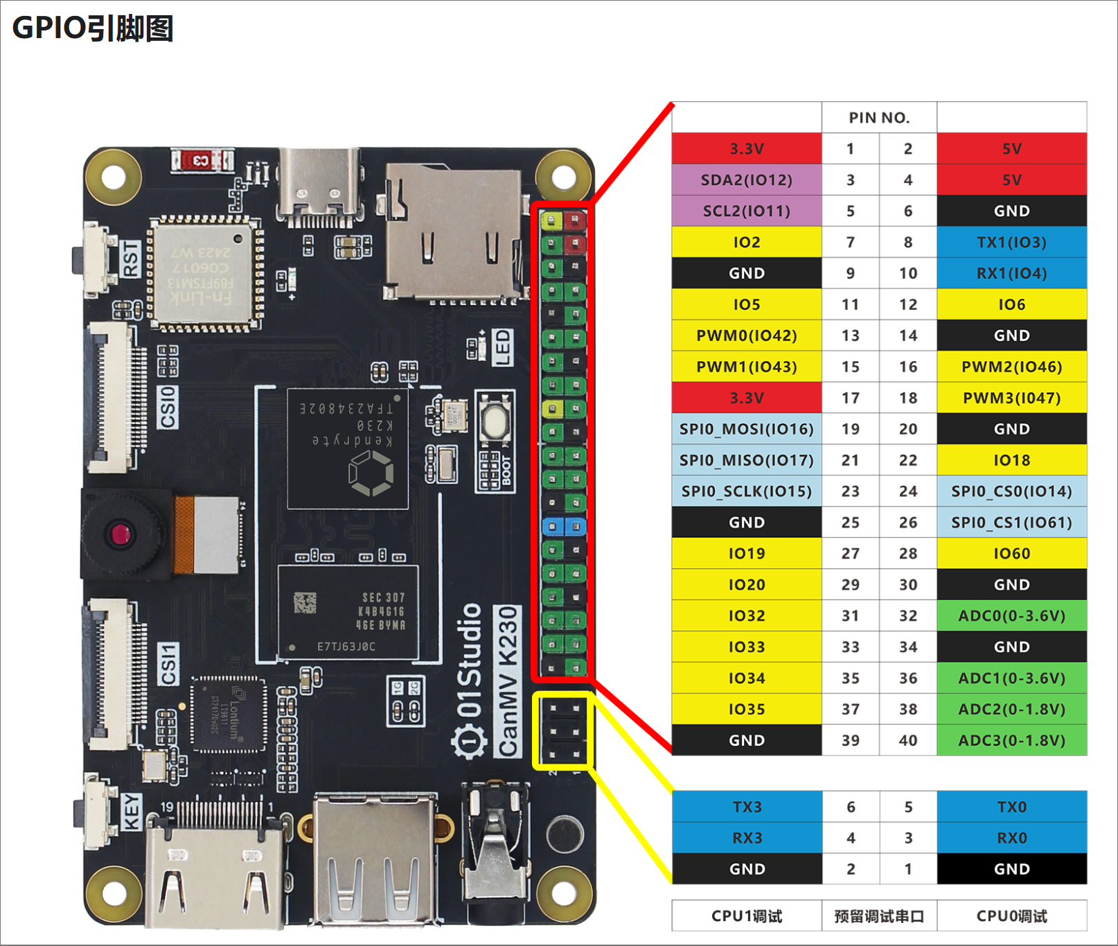

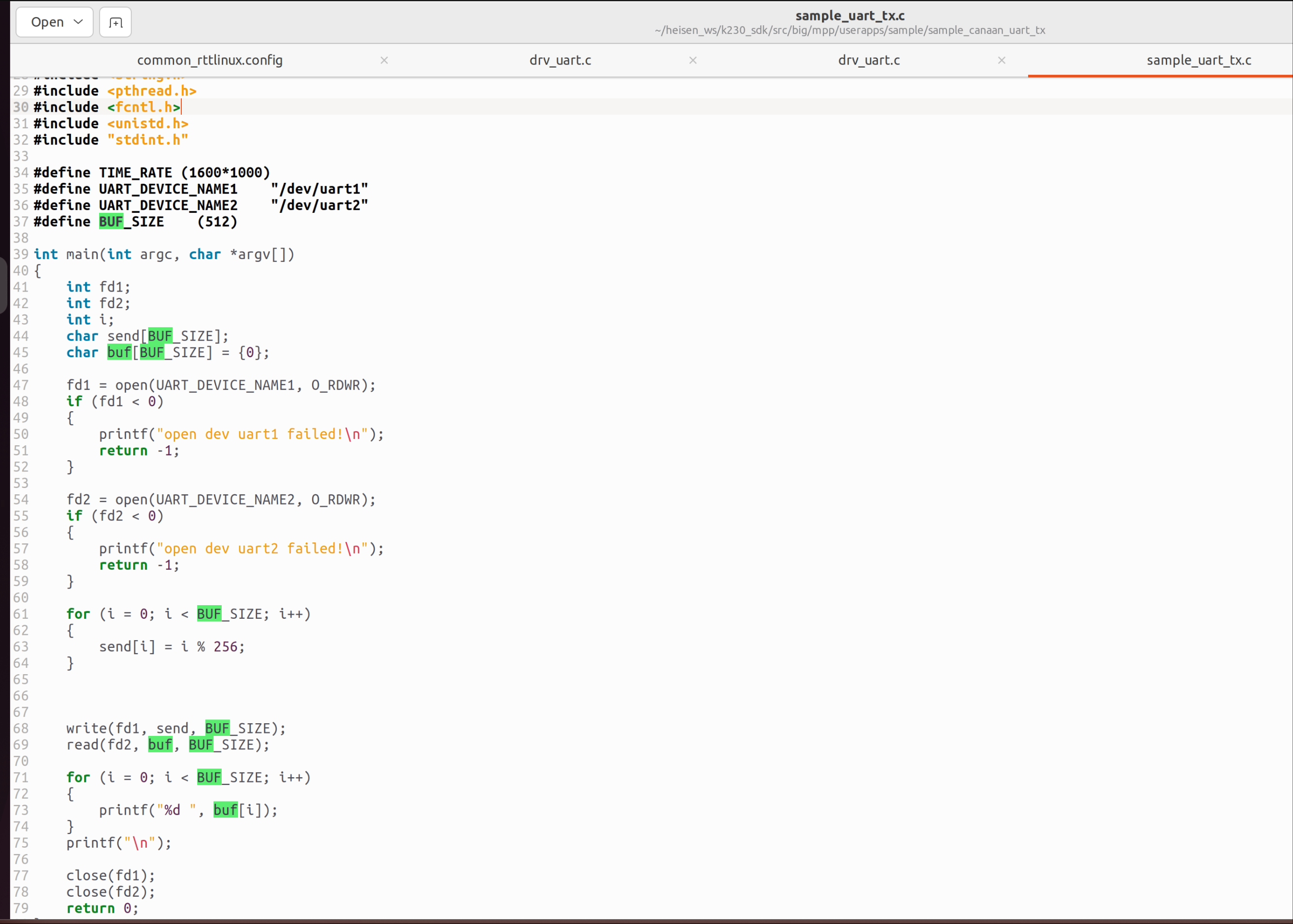

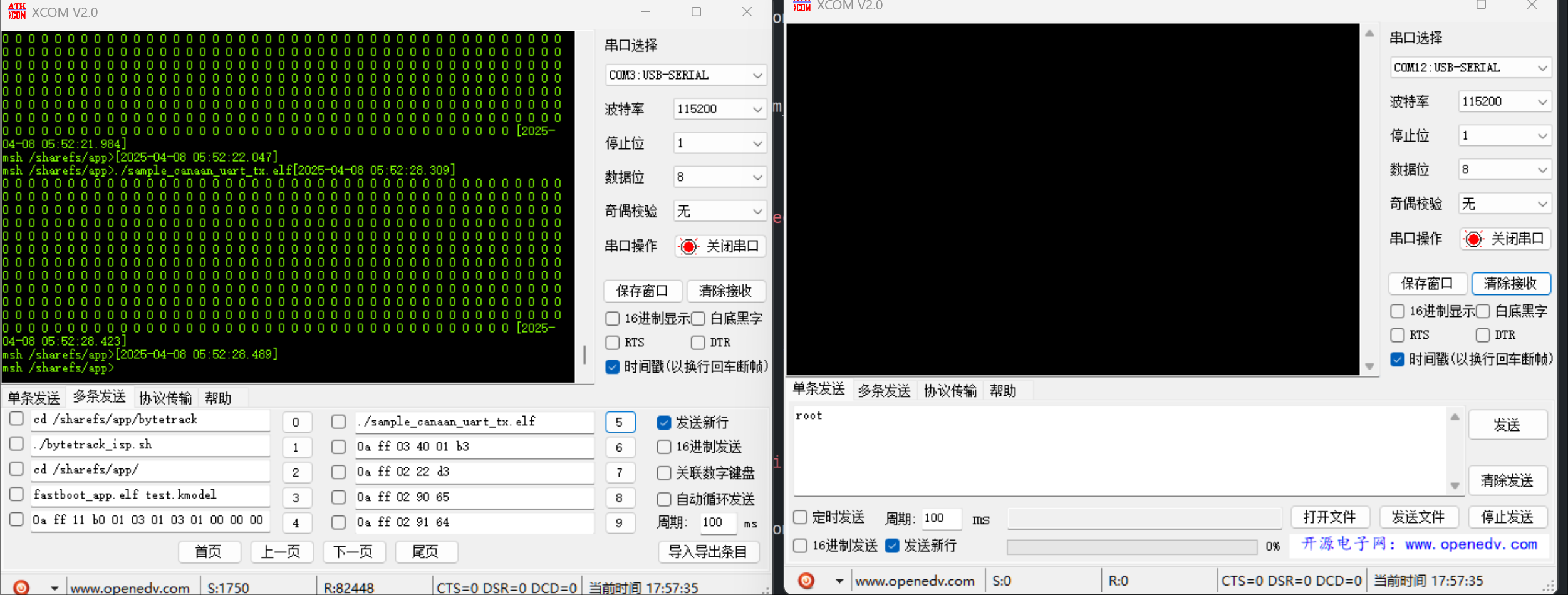

01 studio k230 linux+rtos,在大核里打开了uart1设备,使用例程通过uart1发送和接收数据,但是电脑上没有接收到任何数据,01 studio的串口1是io3和io4,请问是需要配置引脚功能么?如果需要,怎么改呢?
你好,请确认是否将对应引脚配置为uart功能。可以检查一下uboot的dts配置
