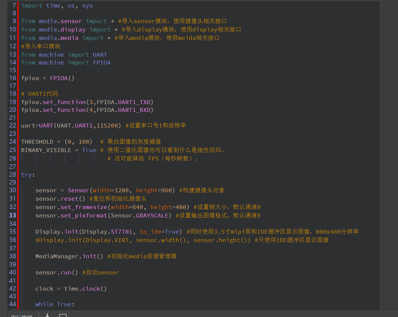

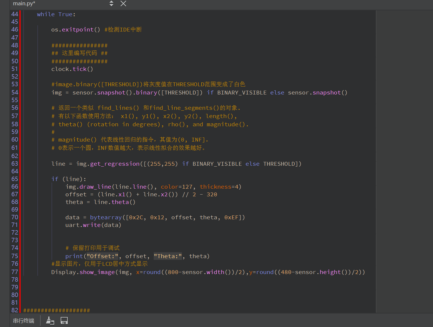

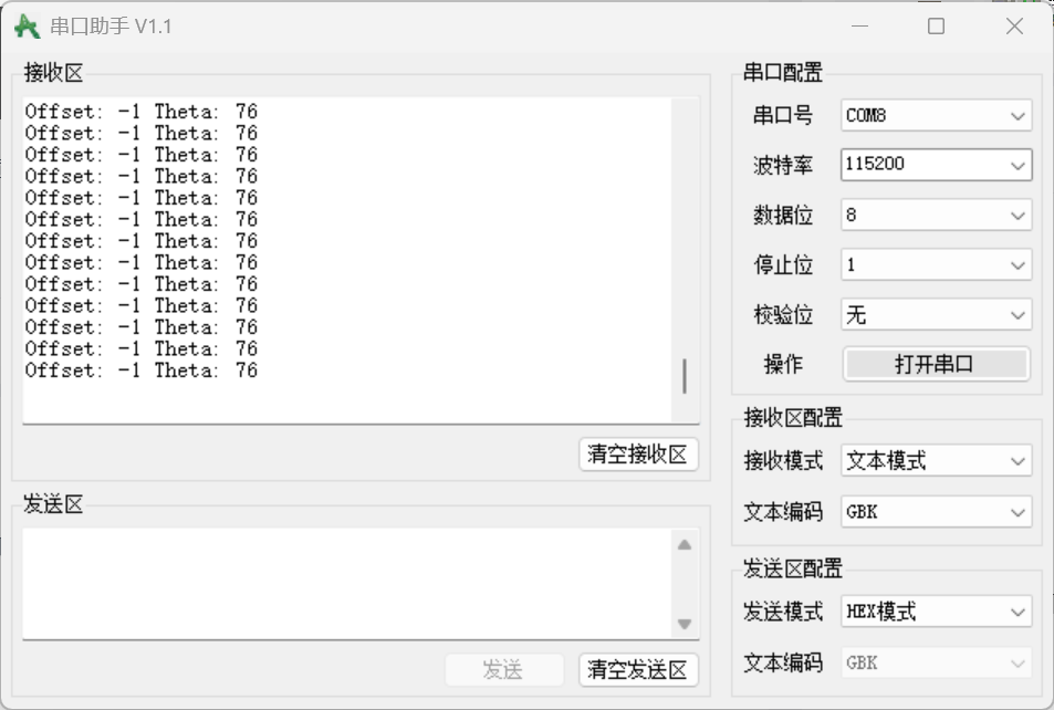

K230庐山派用串口助手没接受到 uart.write()中的内容只有print的内容
Viewed 369
代码和串口助手的截图如图所示,为什么会出现这种情况呢

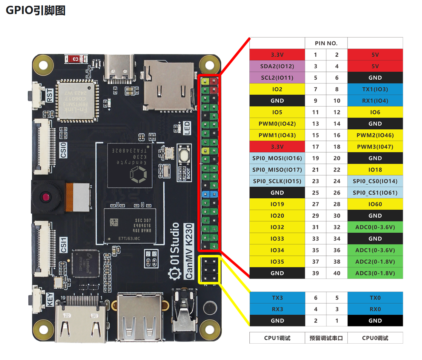

你好,你这里连接的串口是ide的调试串口吗?如果要查看物理串口的输出,请通过usb转串口连接对应的io查看输出。
看下我的那个最新评论,谢谢
原帖的
K230引脚.png连接的是这张图上的6,8,10引脚,有问题吗
运行一下uart历程看看能不能有输出。
