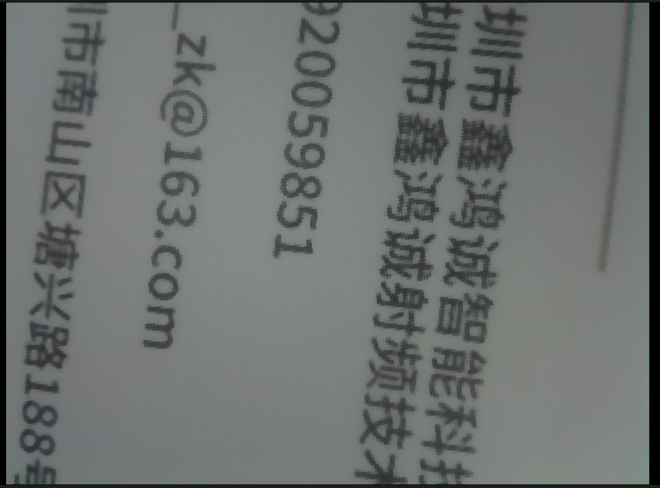

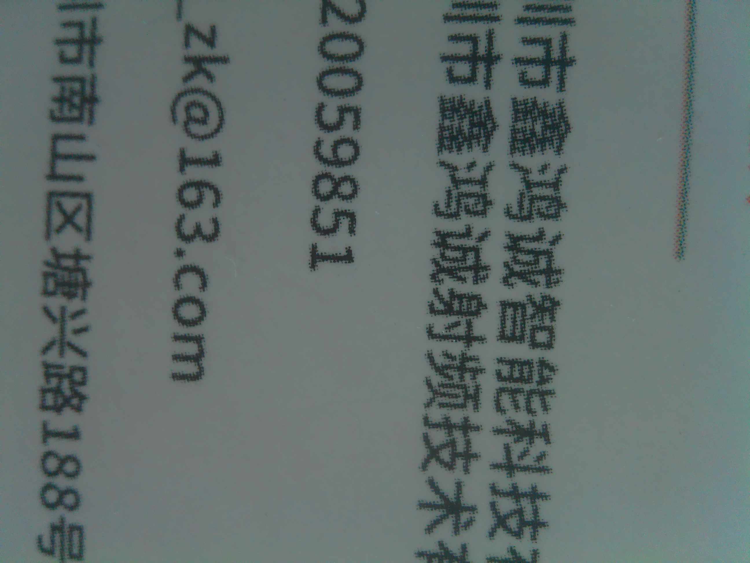

在使用小核的uvc例程时,修改了编码的分辨率设置为2592x1944,通过uvc连接到相机时看到的画面比较模糊,如何提高清晰度呢?

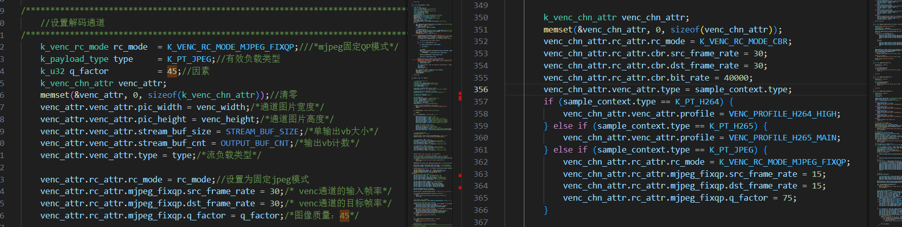

配置如下所示左边为大核编码,右边为uvc配置

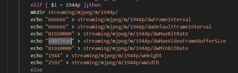

下面是canaan-camera.sh新增的分辨率
下面是uvc下2592*1944的图片
下面是使用大核下面的编码图像
如果uvc编码成jpeg,可适度减少qp值,来提升jpeg图像质量。即:q_factor值,从当前的45改小。H264、265也可以提升码率来提升图像质量。

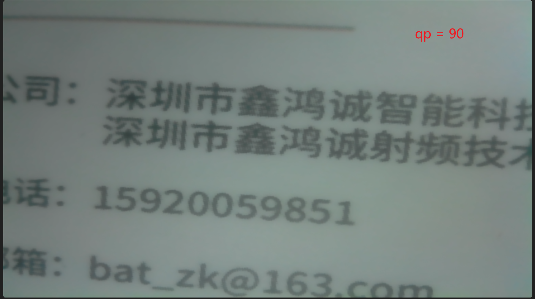

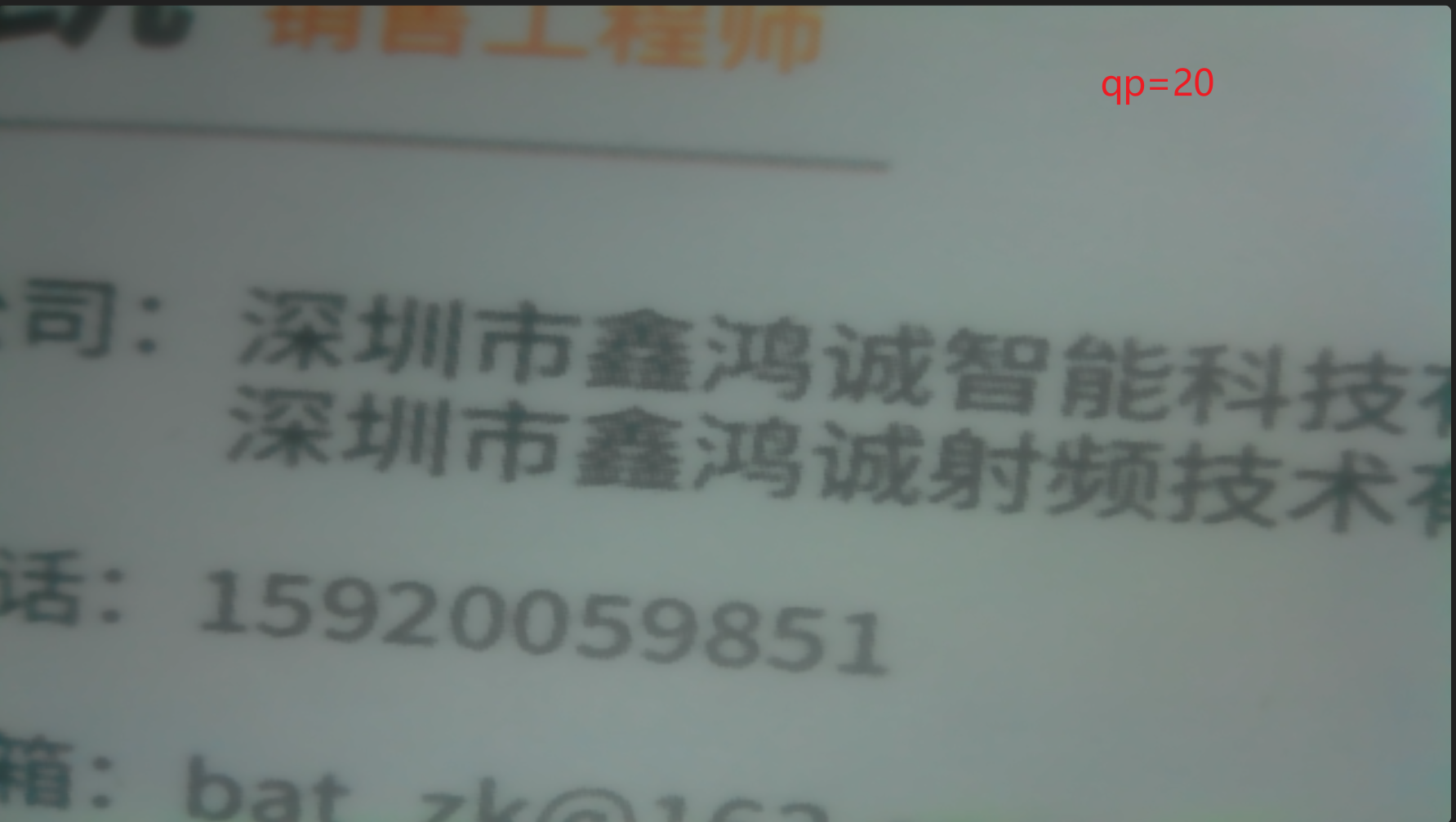

将这个值修改后对图像质量没有有效的提升,图如下所示。除了这个地方还有哪里可以控制图像质量的地方吗?
修改qp后的uvc图
你这个qp值没有修改成功。修改后保存的jpeg通过工具查看qp具体值,qp值20和90 图像质量不可能一样结果,请查找是不是哪个环节出错了。
这个值改了以后,用jpegsnoop工具查看,无论改成多少,这个值都是90左右Approx quality factor = 90.06 ,uvc例程这里还有其他地方修这个这个值吗?
