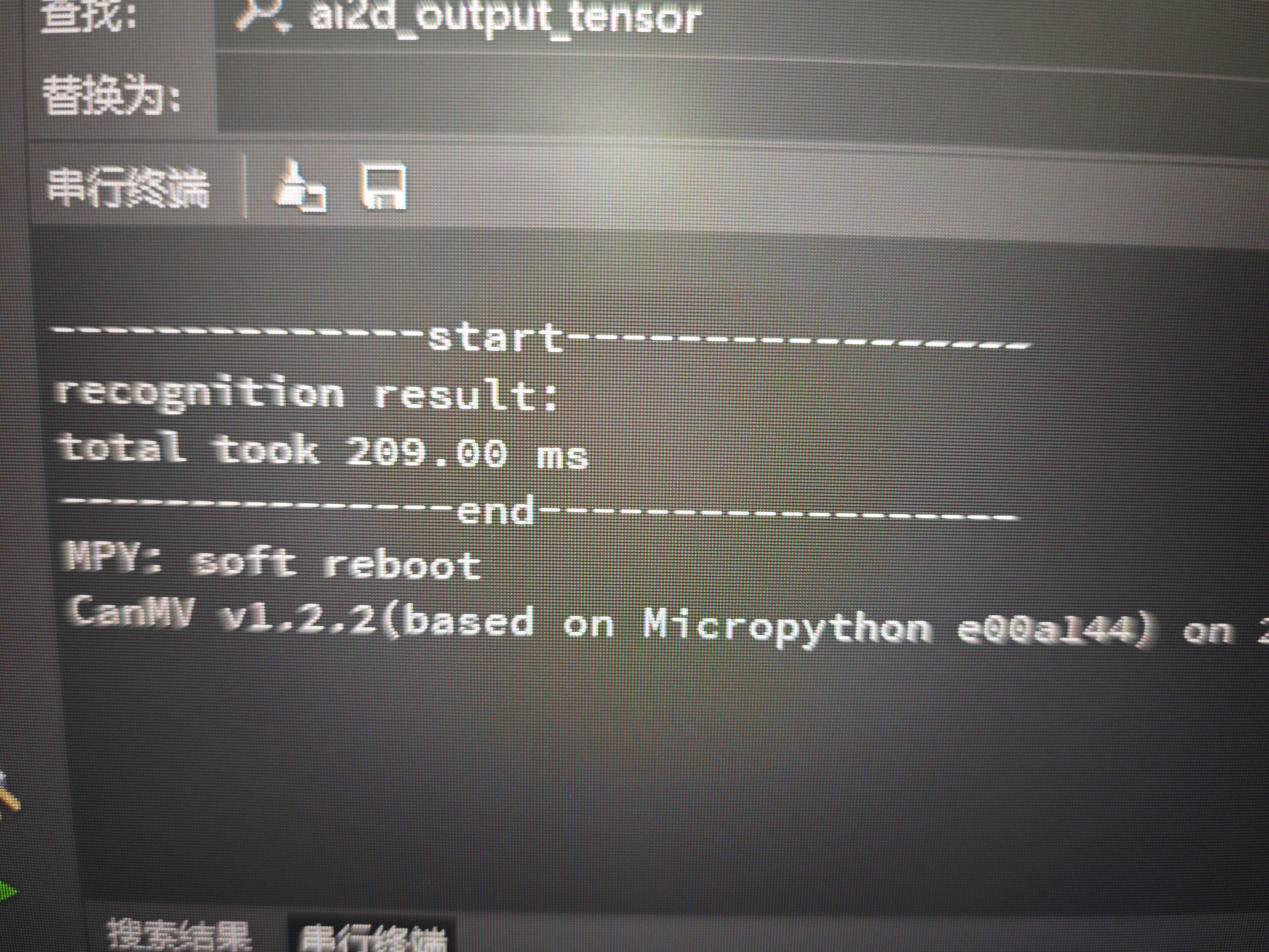

OCR识别任务使用在线训练平台训练后在测试集表现良好,但是使用MicroPython部署中的ocrrec_image.py推理得到的输出结果很差,该如何解决呢?
Viewed 407
使用在线平台训练OCR识别任务,测试结果表现很好。
实际的推理结果很差,推理不出任何信息。
尝试修改deploy_config.json中的图片大小为测试的图片大小,推理结果也很差。

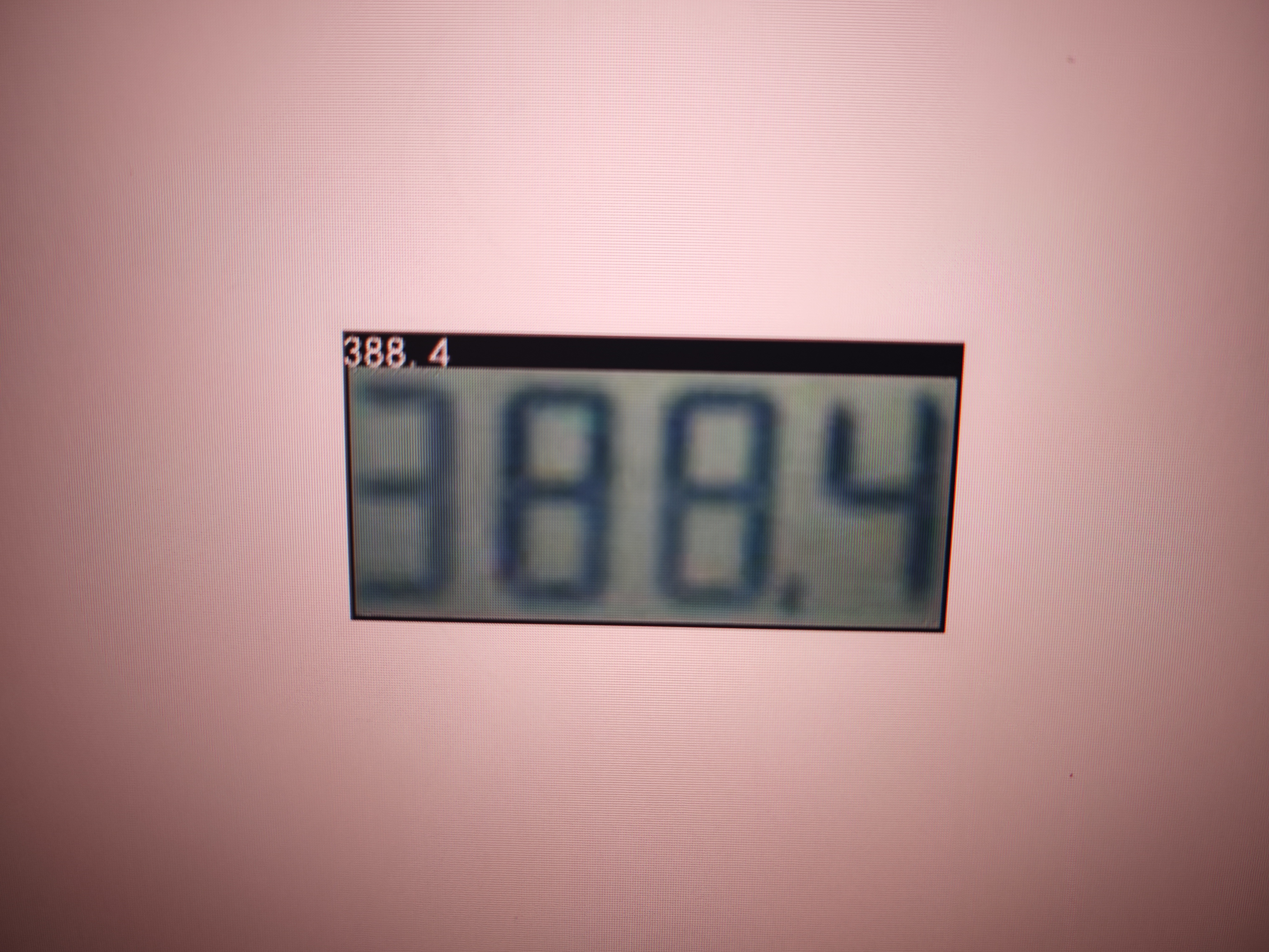

使用AI CUBE训练,这个可以修改参数,更直观。
谢谢!用AICube解决了
