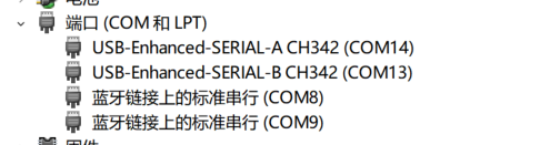

使用了官网给的两个镜像包 如图
烧录进去后,都没有显示CAN MV
只显示了如下图这个
打开IDE一直使用链接不到

烧录V3P0的固件,需要接2根typec线才可以看到CanMV.你这里只接了串口和供电的线。
谢谢,解决了,另外其它的镜像都用不了嘛?如何才能获取其它镜像里的文件例如零一科技的K230
镜像里的文件都是一样的
2个typec线的话,直接打开那2个ch343的串口就行了
