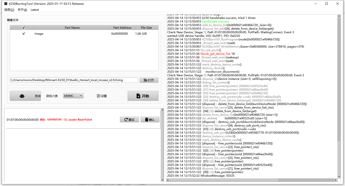

无法烧录EMMC

你好,请使用最新的工具测试一下,https://github.com/kendryte/k230_burning_tool/actions/runs/14399587177
感谢 可以烧录了
还想问一下 当我想进入boot模式使用这个软件进行烧录的时候 是不是只要任意切换到一种启动模式 且这个启动模式上面没有对应的硬件 串口打印 boot failed with exit code 19 设备就会自动枚举出下载口出来啊?
是的,只要boot failed就会进入下载模式。
