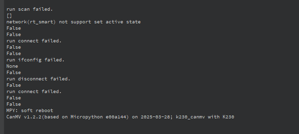

报错
你好,请确认要连接的热点是2.4G的,可以使用scan接口来扫描当前的热点列表。还有要保证有连接天线。否则信号会很差。
热点是2.4G,天线也接了,scan报错了,你看上面截图 run scan failed
可以使用串口助手打开uart0查看一下扫描时的日志吗?波特率是115200 8n1
好像没反应,怎么在连串口助手的同时运行代码
