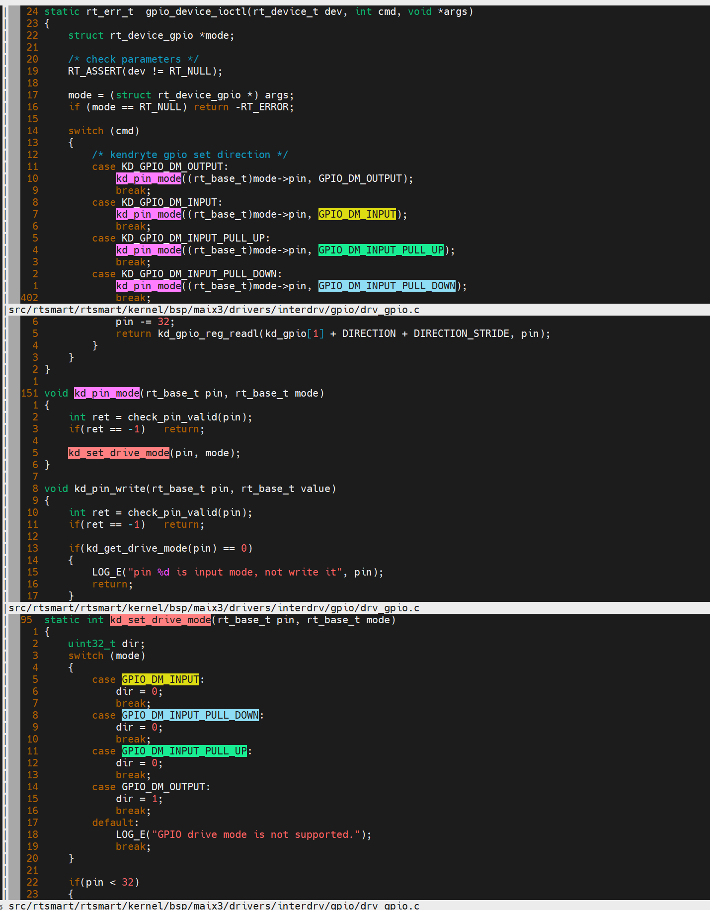

GPIO驱动,并未对 GPIO_DM_INPUT_PULL_DOWN & GPIO_DM_INPUT_PULL_UP 进行支持,所以还是在IOMUX中进行设置。如果输入模式未设置内部上拉下拉,外部也无上拉下拉,就是浮空状态。
写在applications内的项目代码能否直接使用src/rtsmart/rtsmart/kernel/bsp/maix3/drivers/interdrv/gpio/drv_gpio, applications的CMakeLists要做哪些调整?
drv_gpio.c 是驱动,applications里面的代码不应该直接调用里面的接口,实在要用,可以自己封装ioctl出去使用。
我们后续会考虑是否要在gpio驱动里面对 GPIO_DM_INPUT_PULL_DOWN 和 GPIO_DM_INPUT_PULL_UP 做支持,因为上下拉的动作配置的实际上是iomux模块。暂时你可以先在dts里面去配置它。
已经将GPIO_DM_INPUT_PULL_DOWN/UP的支持加上去了,同步最新代码即可

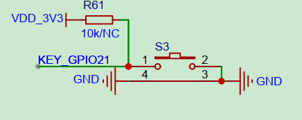

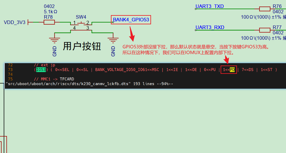

该sample在01的板子上实验是可以成功的,可是在庐山派不起作用的话,那么我们可以对比其中的按键原理图:
庐山派的如下:
01的如下:
所以问题就在于,01的按键外部有一个上拉,默认为高电平,按下按键则变为低电平。而庐山派外部没有上拉或者下拉,所以默认为浮空状态,当按下按键才为高电平,鉴于此,我们可以在使用庐山派这个按键的时候,可以配置GPIO53默认内部下拉即可。

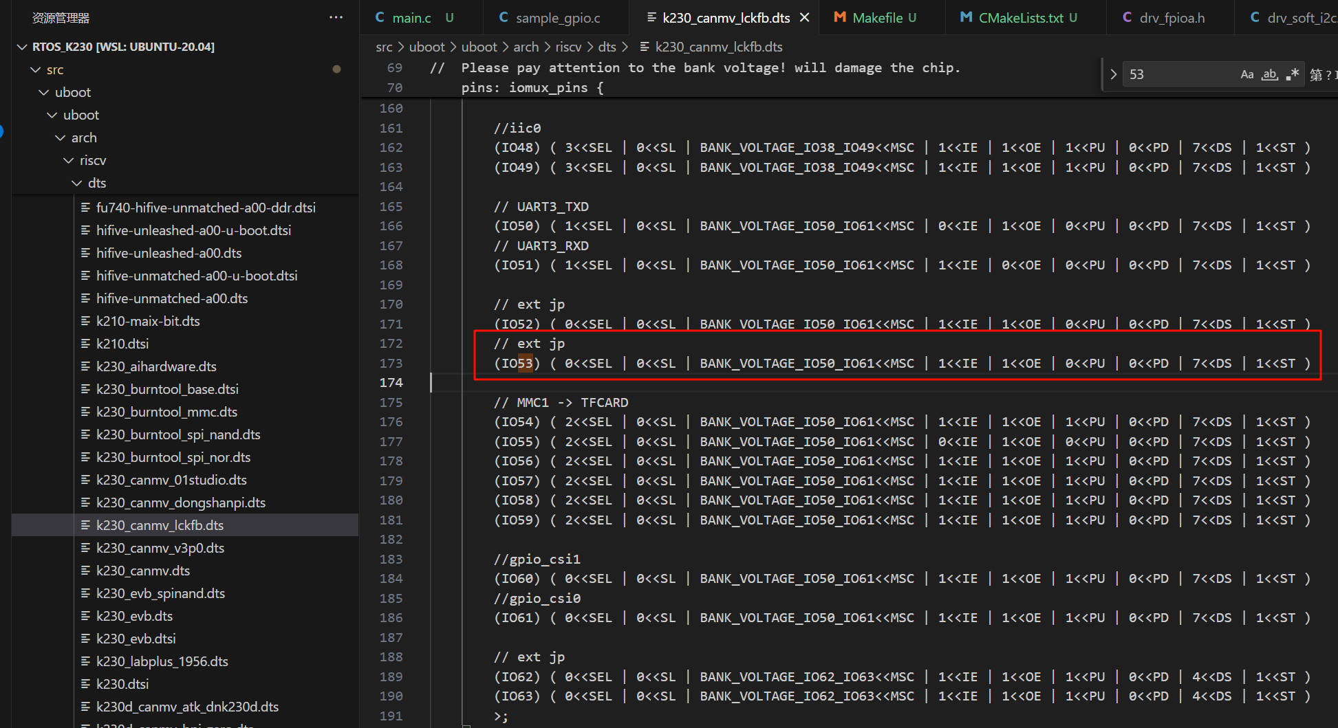

正如文档所说,因为该sample仅是gpio功能,至于iomux选择(内部上拉下拉也在此)暂需要自行根据自身需要去src/uboot/uboot/arch/riscv/dts/xxxx.dts 上配置。
修改dts的pd后重新检测按键53、GPIO15、GPIO16默认为低电平,在不修改pd情况下通过代码设置 GPIO_DM_INPUT_PULL_DOWN 为何不起作用吗?
