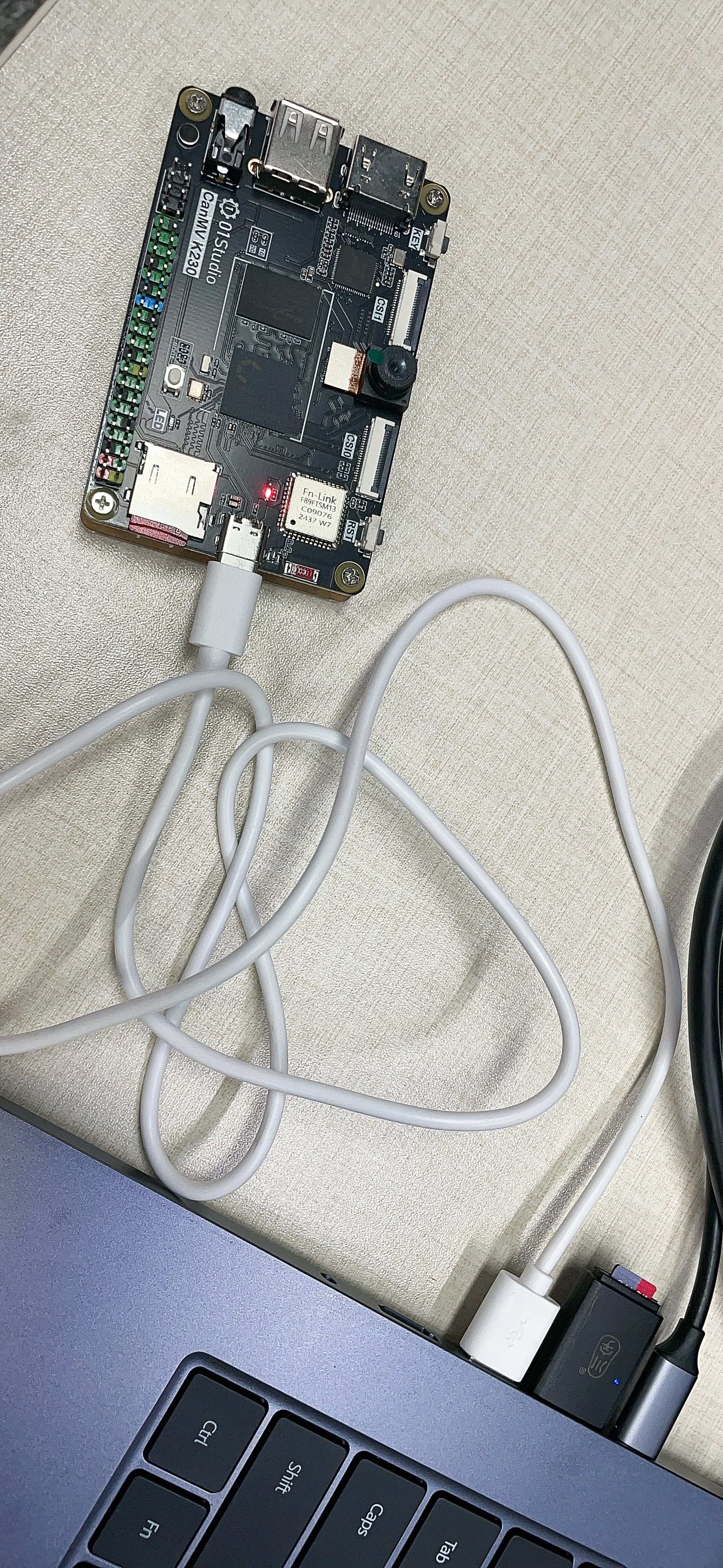

  3. 使用 Rufus 烧录镜像,烧录后如图:image.png
  4. 装入sdcard,并连接电脑;连接示意图如下:
期待结果:识别com,成功连接板子,可以进行正常开发
实际结果:
  1. 识别不了com
  2. 我的电脑 没有任何sdcard信息
换了一张新的sdcard(原来是烧录的是 K230D-micropython 镜像,电脑是可以识别出来的),烧录 sysimage-sdcard.img 后电脑确识别不出来了

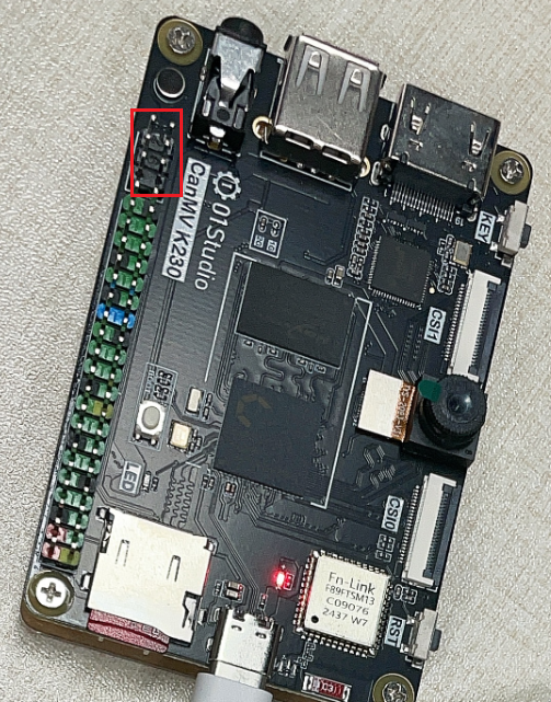

您好,这个type-c接口是使用MicroPython连接IDE使用的,如果连接串口请使用图中红框内的针脚,使用usb转ttl的转接板连接杜邦线连接PC。
红色框里面的六个针脚是两个串口,每个地+rx+tx是一组,看板子后面标识,用杜邦线连接usb2ttl小板插上PC就能看到COM了
请问 usb2ttl 引出的 rxtx 是分别连接板子上的 txrx 吧?
另外usb2ttl是连板子上的cpu0还是cpu1?
