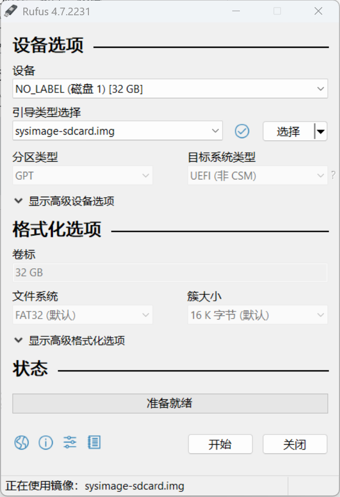

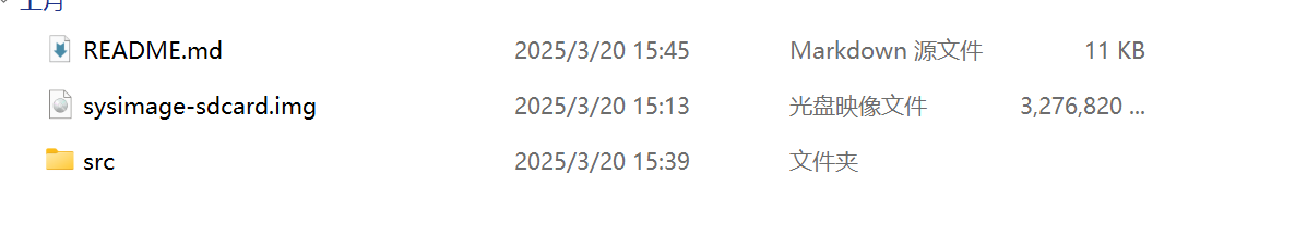

  1. 解压镜像和源码,连接在这里—— https://pan.baidu.com/s/1oVBWz9XmqXFA3_MK2GPHdw 提取码: k230
  2. 解压后如下图
  3. 使用 Rufus 烧录镜像,烧录后如图:image.png

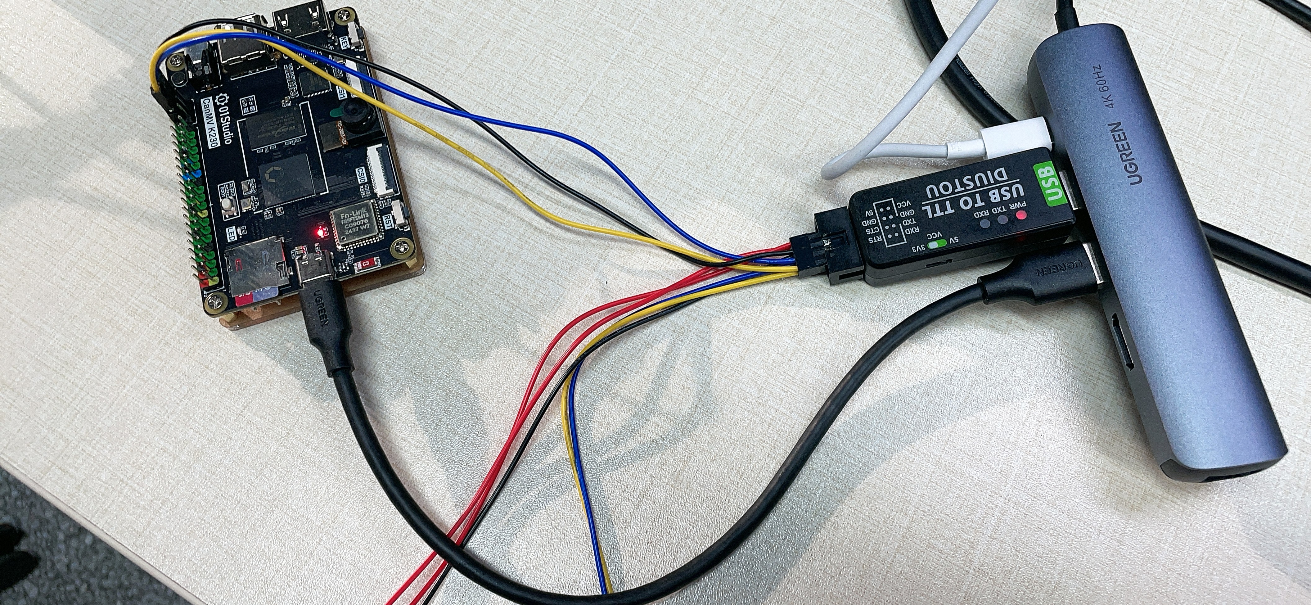

  4. 装入sdcard,并连接电脑;连接示意图如下:
  5. usb2ttl 接串口 (tx/rx 反接;5V)

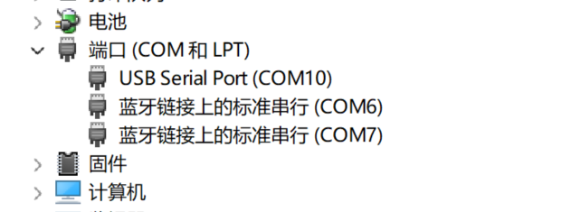

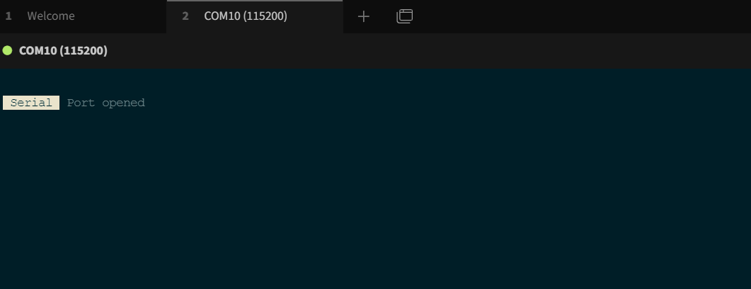

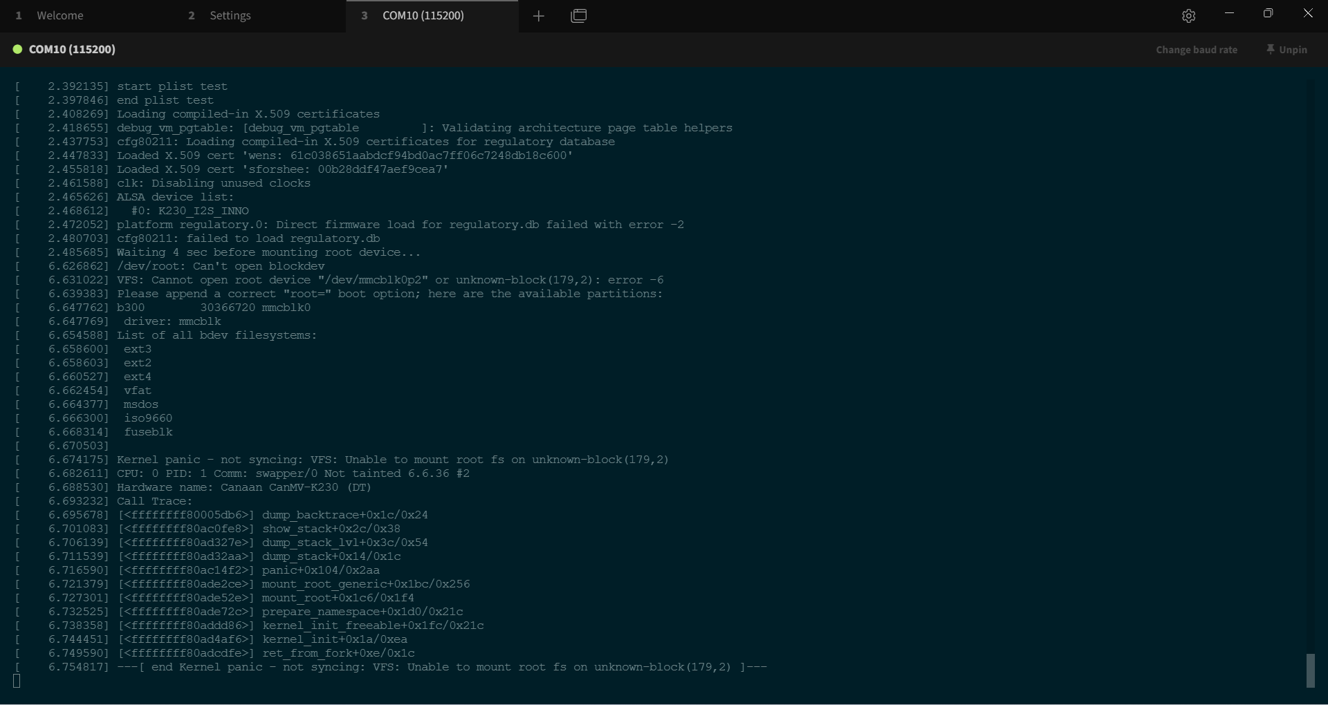

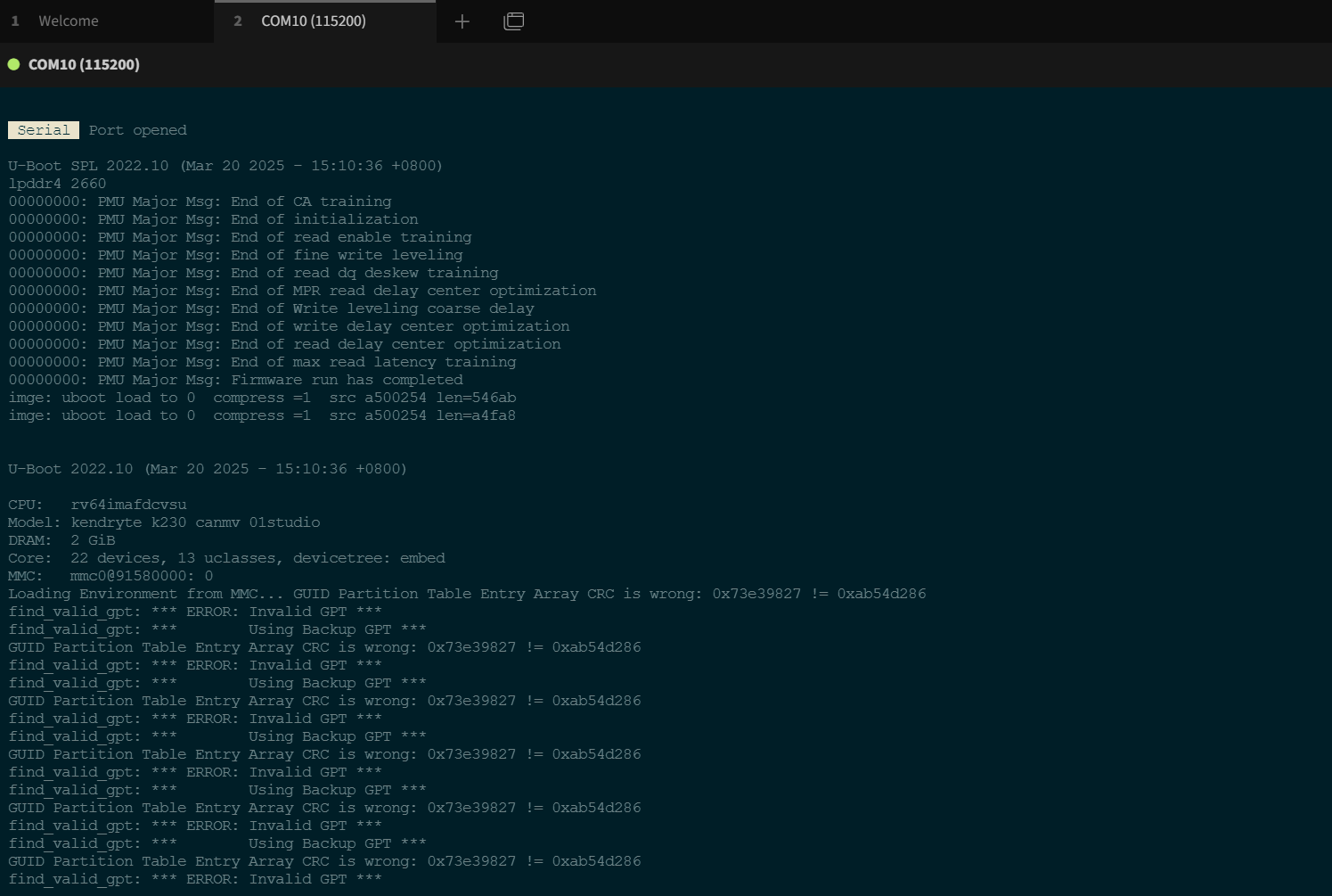

实际结果:启动linux时加载文件系统失败!!!

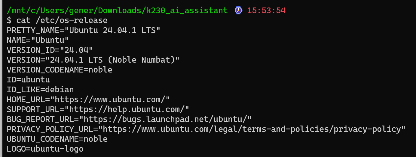

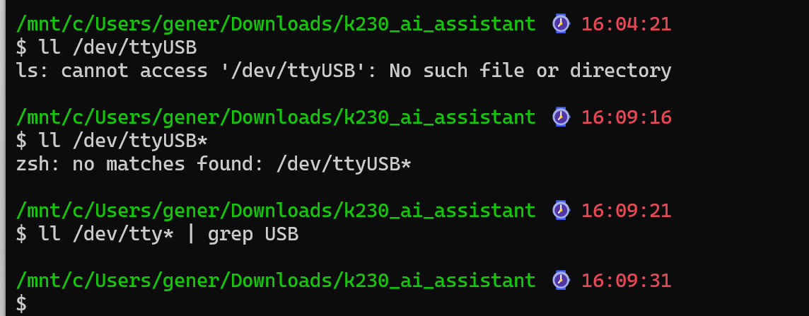

非常感谢您的建议,我使用就是Rufus 4.7 烧录的
试了rufus 和 balenaetcher 都不可以。最后使用 dd 命令烧录的 才成功。
