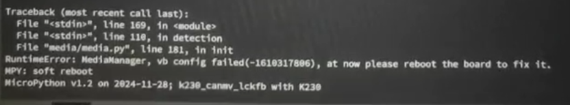

我用庐山派canmv k230开发板想进行深度学习训练数据集,现在想的是先识别出圆形,这个训练完成之后会生成一个文件夹,里面有det_image.py(用于推理静态图片)和det_video.py(用于推理视频也就是数据流),但是现在的问题是我在IDE里运行det_video.py文件时摄像头能打开,但是好像没识别就是没有任何反应(代码里面有把圆形框起来的部分),另外手动终止代码再次运行就会报错,问ai是资源未释放,想问一下这个问题和识别不出来都是什么原因以及怎么解决

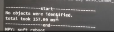

而且我运行det_image.py时用的是训练集里面的一张图片当成test.jpg,但是却显示no objects were identified,这是什么原因

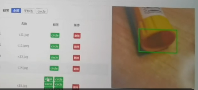

目前有可能是我的数据集太少了导致的,我只上传了20张照片,且标注如下,
但为什么我的训练集里面的一张图片也识别不出来呢,是操作有问题吗,请大佬帮我看一下出现问题的原因以及解决方案
  1. 数据量太少,深度学习不是这么用的,图片太少没效果很正常;
  2. 固件使用1.2.2,不要用1.2了,1.2太旧了;
