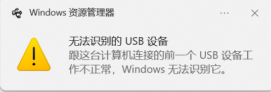

在部署模型到canmvk230d-zero时,烧录镜像CanMV-K230D_Zero_micropython_v1.2.2-0-g4b8cae1_nncase_v2.9.0.img,无法识别到板子

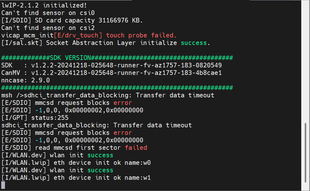

更换了一个tf卡烧录的还是之前的镜像,还是出现了同样的问题
发更完整的log

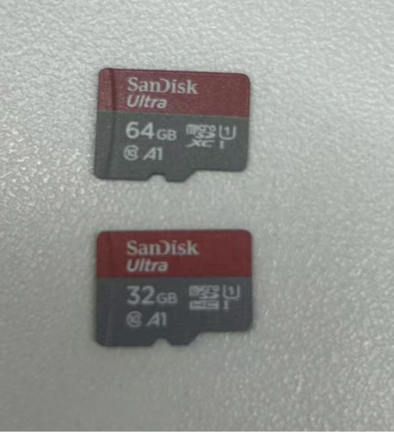

你用的是什么卡?
我上传了卡的图片
看着没啥问题,哪里买的?
