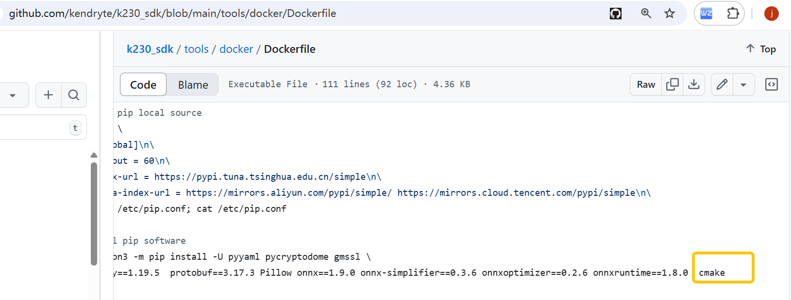

目前sdk确实有你说的这个问题,解决办法如下:
方法1.执行下如下命令后再进行编译
pip uninstall cmake ; pip install cmake==3.20.2
方法2:dockerfile文件里面cmake后面增加 ==3.20.2
