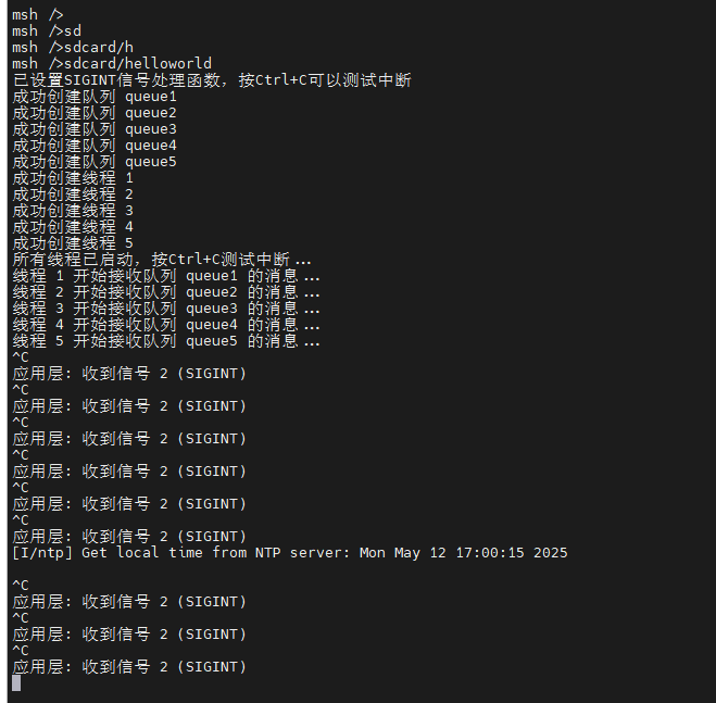

另外 最近一周多我根据你的建议尝试在内核中实现一个胶合层 想要通过iocrl来间接的调用内核中的rtrthread的队列 但又带来了一个新问题 内核中的 rt_mq_send_wait_interruptible 和 rt_mq_recv_interruptible进入阻塞状态后 无法正确的被ctrlc中断 是因为我写的问题么? 完整的代码在最后一楼里 已经困扰一周了
是指应用使用了rt_mq_send_wait_interruptible和rt_mq_recv_interruptible之后,无法被ctrl-c中断吗?

// 信号处理标志
volatile int signal_received = 0;
// 信号处理函数
void signal_handler(int sig)
    signal_received = 1;
    printf("\n应用层: 收到信号 %d (SIGINT)\n", sig);
// 线程参数结构体
struct thread_param {
    const char* queue_name;
    int         thread_id;
// 线程函数
void* receive_thread(void* arg)
    struct thread_param* param = (struct thread_param*)arg;
    char                 msg[1024];
    int                  ret;
    printf("线程 %d 开始接收队列 %s 的消息...\n", param->thread_id, param->queue_name);
    while (1) {
        memset(msg, 0, sizeof(msg));
        ret             = zj_mq_receive(param->queue_name, msg, sizeof(msg), -1);
        int saved_errno = errno;
        if (ret < 0) {
            printf("线程 %d (队列 %s): 返回值: %d, errno: %d\n", param->thread_id, param->queue_name, ret, saved_errno);
            if (saved_errno == EINTR) {
                printf("线程 %d: 收到POSIX EINTR中断信号\n", param->thread_id);
            } else if (saved_errno == RT_EINTR) {
                printf("线程 %d: 收到RT_EINTR中断信号\n", param->thread_id);
    return NULL;
int main(int argc, char* argv[])
    int                 ret;
    pthread_t           threads[5];
    struct thread_param params[5];
    const char*         queue_names[] = { "queue1", "queue2", "queue3", "queue4", "queue5" };
    // 设置信号处理函数
    struct sigaction sa;
    memset(&sa, 0, sizeof(sa));
    sa.sa_handler = signal_handler;
    sigemptyset(&sa.sa_mask);
    sa.sa_flags = 0;
    if (sigaction(SIGINT, &sa, NULL) == -1) {
        printf("设置信号处理函数失败: %d\n", errno);
        return -1;
    printf("已设置SIGINT信号处理函数,按Ctrl+C可以测试中断\n");
    // 创建5个消息队列
    for (int i = 0; i < 5; i++) {
        ret = zj_mq_create(queue_names[i], 1024, 10);
        if (ret < 0) {
            printf("创建队列 %s 失败\n", queue_names[i]);
            return -1;
        printf("成功创建队列 %s\n", queue_names[i]);
    // 创建5个线程,每个线程负责一个队列的接收
        params[i].queue_name = queue_names[i];
        params[i].thread_id  = i + 1;
        ret = pthread_create(&threads[i], NULL, receive_thread, &params[i]);
        if (ret != 0) {
            printf("创建线程 %d 失败\n", i + 1);
            return -1;
        printf("成功创建线程 %d\n", i + 1);
    printf("所有线程已启动,按Ctrl+C测试中断...\n");
    // 等待所有线程结束
        pthread_join(threads[i], NULL);
    // 清理消息队列
        zj_mq_delete(queue_names[i]);
    return 0;
