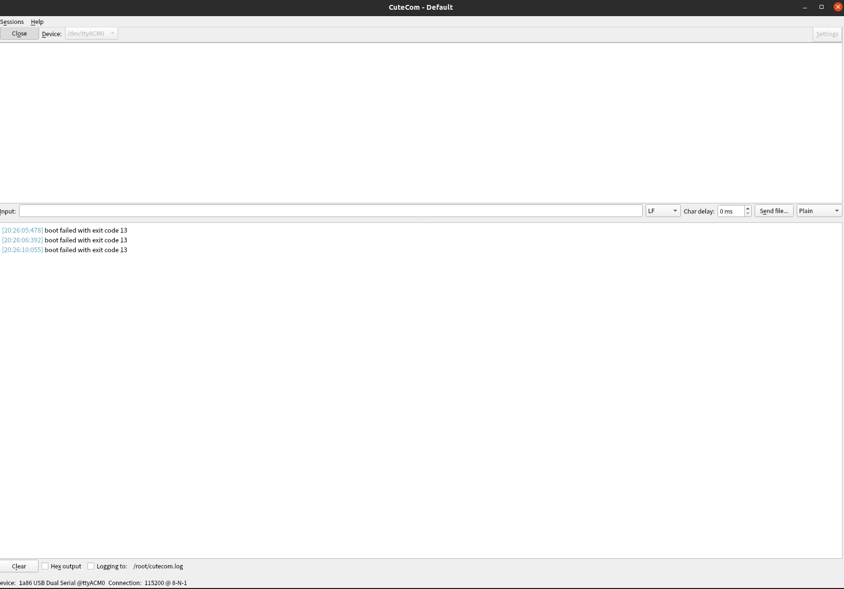

如题,按照k230sdk指引进行变异(配置:configs/k230_canmv_v3_defconfig),构建成功,通过dd/balenaEcther都不行,提示:boot failed with exit code 13
PS:也尝试从官方下载(CanMV-K230_sdcard_v1.9_nncase_v2.9.0.img)dd和balenaEcther报相同错误(boot failed with exit code 13)
k230_canmv_v3_defconfig 对应的是canmv v3板子,镜像需要解压缩过的,需要解压缩后烧录,https://developer.canaan-creative.com/k230/zh/dev/01_software/board/K230_SDK_%E4%BD%BF%E7%94%A8%E8%AF%B4%E6%98%8E.html#id21
你这个打印大概率烧录不对
你好,你说的这两个一个是micropython的一个是纯linux的吧?我这边的场景是linux+rtos,有点不太一样
