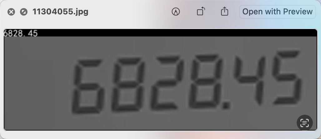

在线平台训练得到了一个准确率相对较高的模型压缩包,直接放在IDE上运行。
压缩包内识别结果很好
