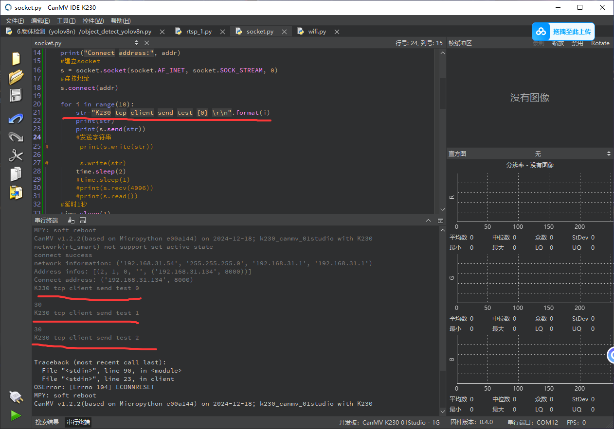

CanMv K230 开发板,连接socket以及发送数据问题
Viewed 201

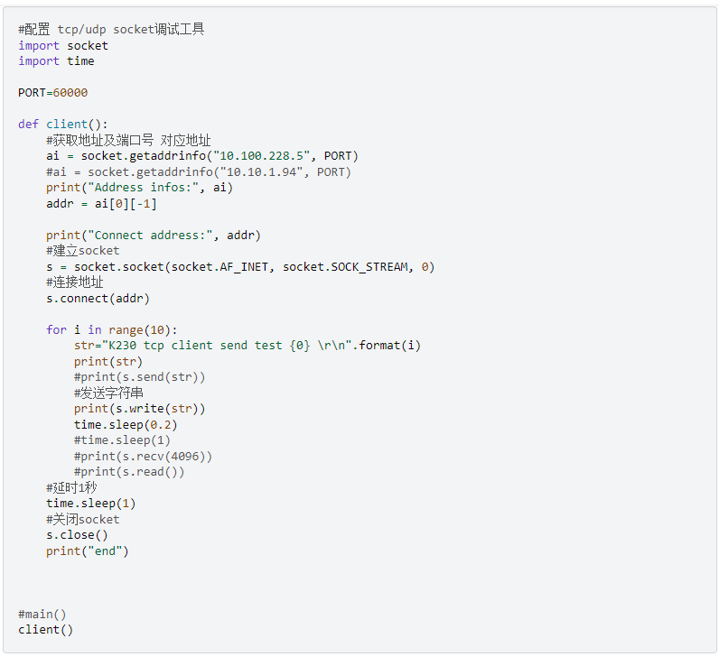

第一张图是自己写的,直接复制示例代码(第二张图),期待结果是能够按照示例教程,循环发送数据,但是实际结果却是发送三次后程序直接挂了
CanMV-K230_01Studio_micropython_v1.2.2-0-g4b8cae1_nncase_v2.9.0.img
socket 在发送三次消息后,直接报错: ECONNRESET
尝试直接使用两次 socket.send() 方法,还是报一样的错误
你好,请更新到最新得PreRelease,以及设置一下socket得timeout为0
