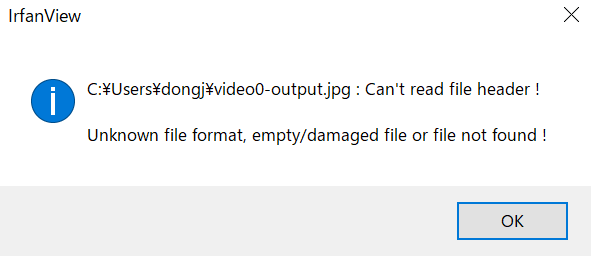

但使用v4l2-ctl --device /dev/video0 --stream-mmap --stream-to=video0-output.jpg --stream-count=1命令采集到的Jpg图片和./video_cap 采集到的Jpg图片为何在Windows都看不了?会出格式不认识的错误?
希望能正常看到Jpg图片的内容

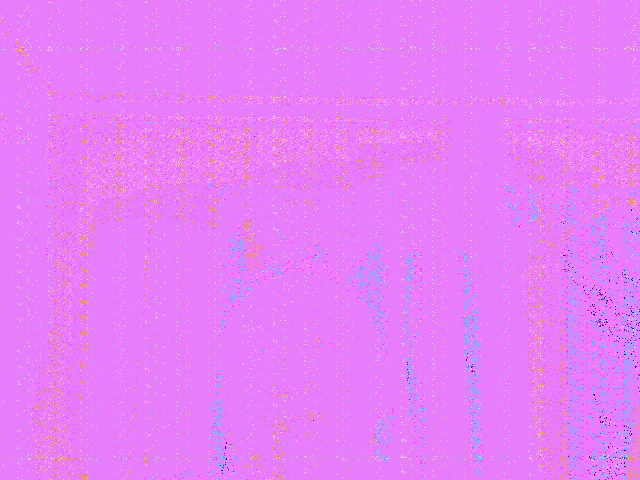

怀疑是YUV422格式,试过几个YUV图片工具,但还是没有正常显示

.video_cap取得的图片:

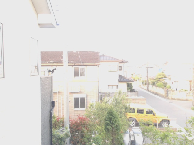

使用以下命令,指定Pixel Format : 'MJPG' (Motion-JPEG)后,
.video_cap取得的图片可以正常显示

可以正常显示如下:
但v4l2-ctl --device /dev/video1 --stream-mmap --stream-to=video0-output.jpg --stream-count=1取到的图片还是会出以下错误,这个命令还需要其他的参数设定吗?
