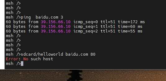

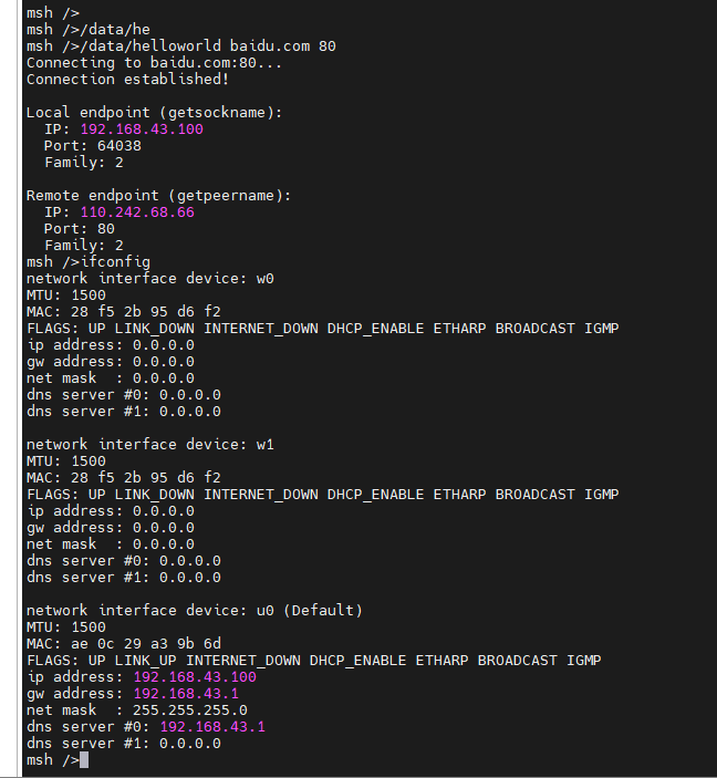

你好,我这边测试是正常的哦。
我使用了你的代码进行测试 是不行的 可能是因为我的环境是4G网卡? 我将日志放在楼下了
