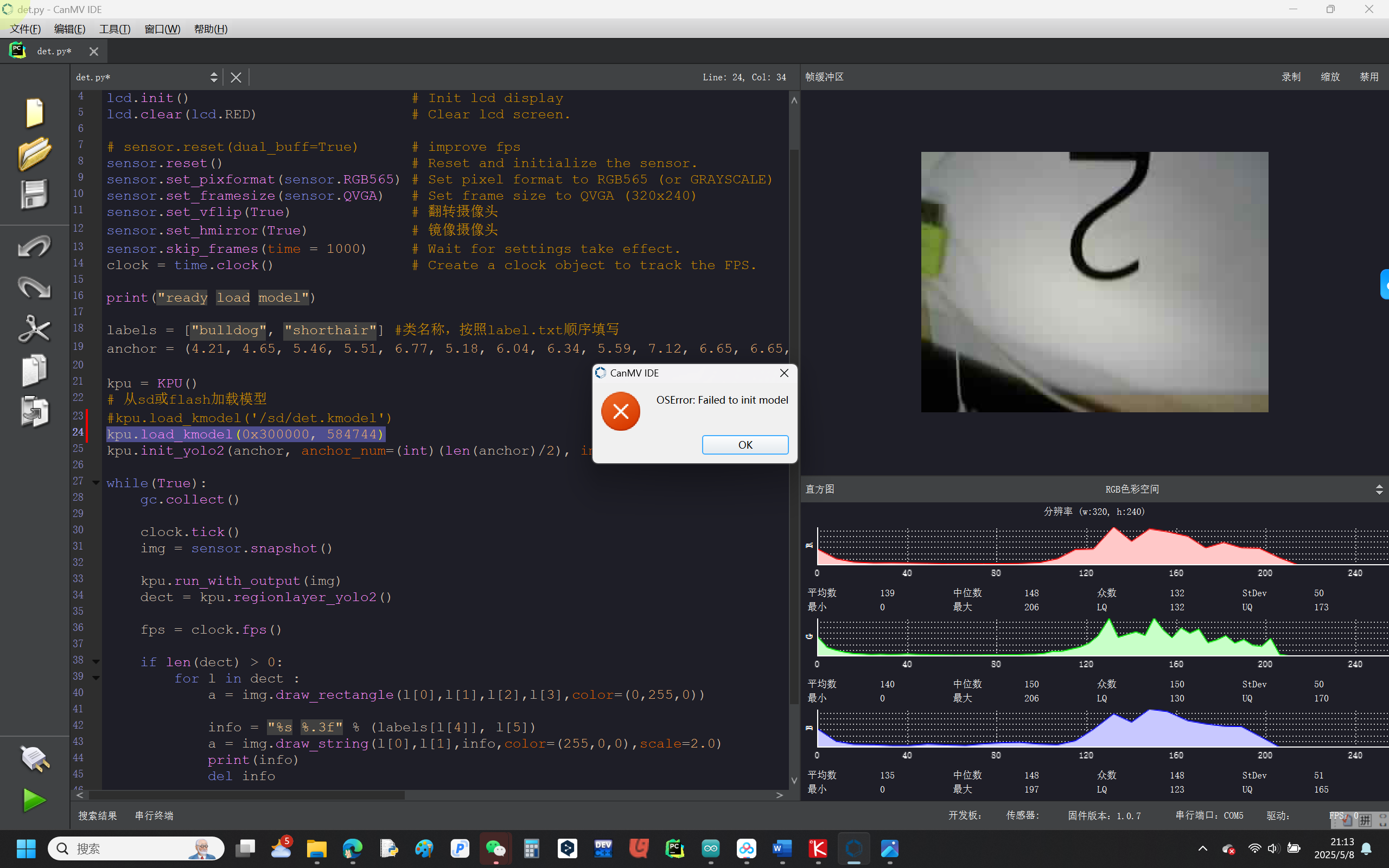

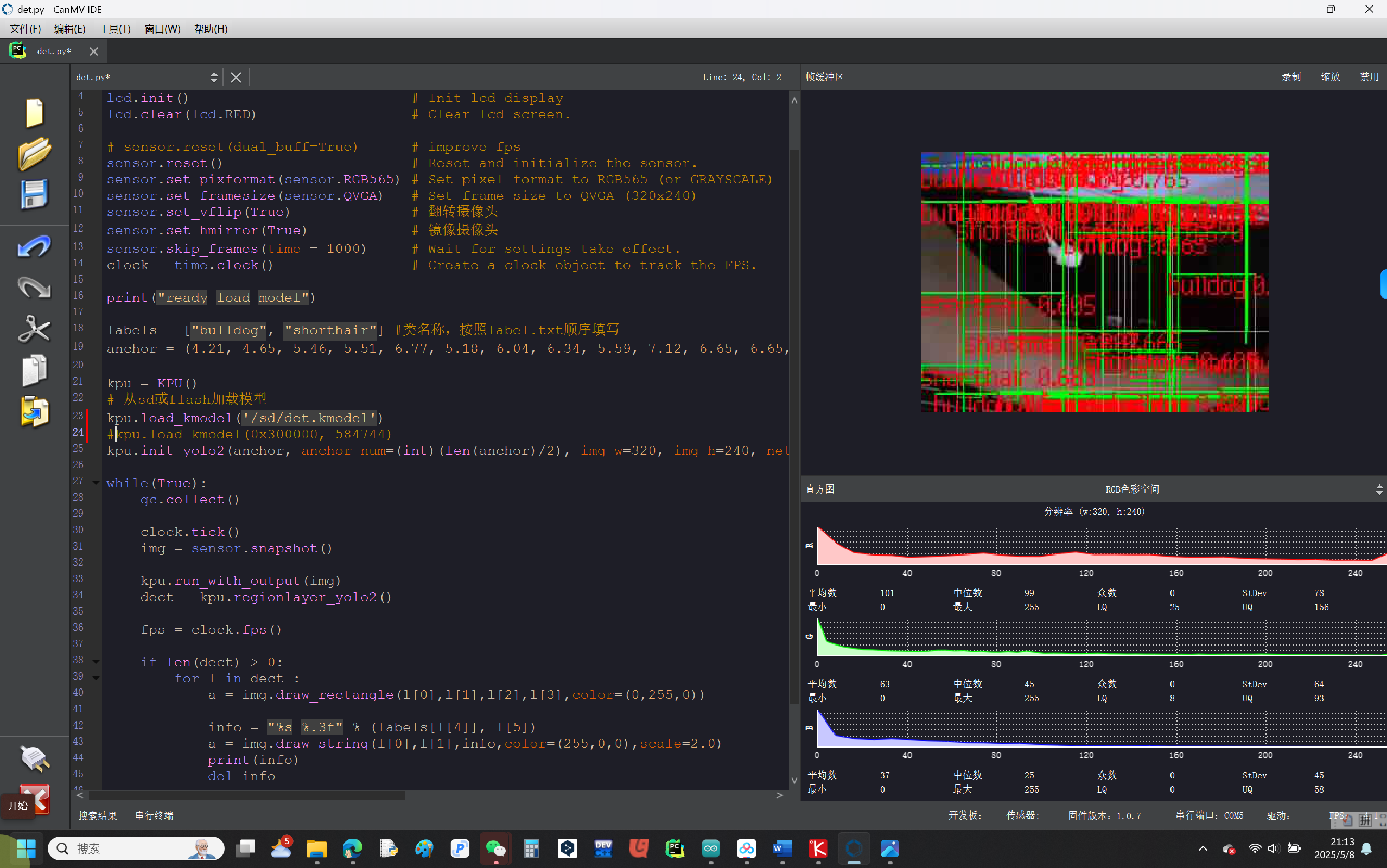

K210,训练好后,将包解压复制到SD卡,然后在CammvIDLE中打开运行给的det.py文件,报错:OSError: Failed to init model;

你好,请确认一下k210有正确识别到你的sd卡,并不是说你在电脑上能查看模型,在210里就可以识别。

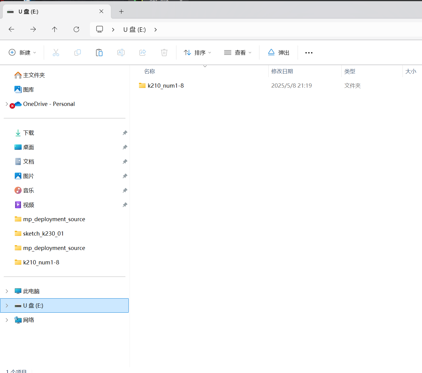

什么意思?我就是把SD卡用读卡器插到电脑,能读出来它~E盘,然后我就把压缩包压缩了,文件夹复制到SD卡里,然后用cammvk210 IDLE打开det.py文件,连接串口运行它,然后就报错这种呢
K210对sd卡的兼容性不好,你的卡K210不一定可以成功识别。
