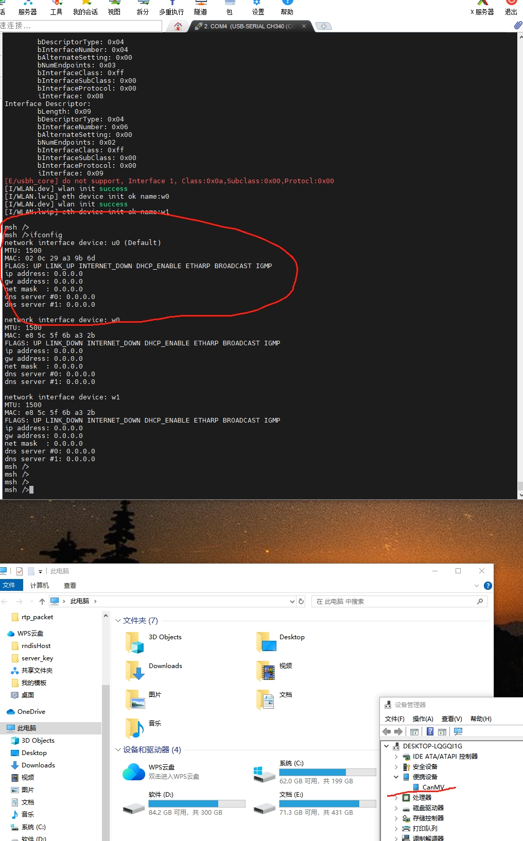

插上4G网卡 反复测试发现 通过重启按键多次重启板子 有一定几率发生如下两种情况
  1. windows设备管理器中可以在便携设备中看到CanMV设备 但“此电脑”中看不到CanMV的盘符
    同时 板子获取4G网卡的IP [失败] 如图所示

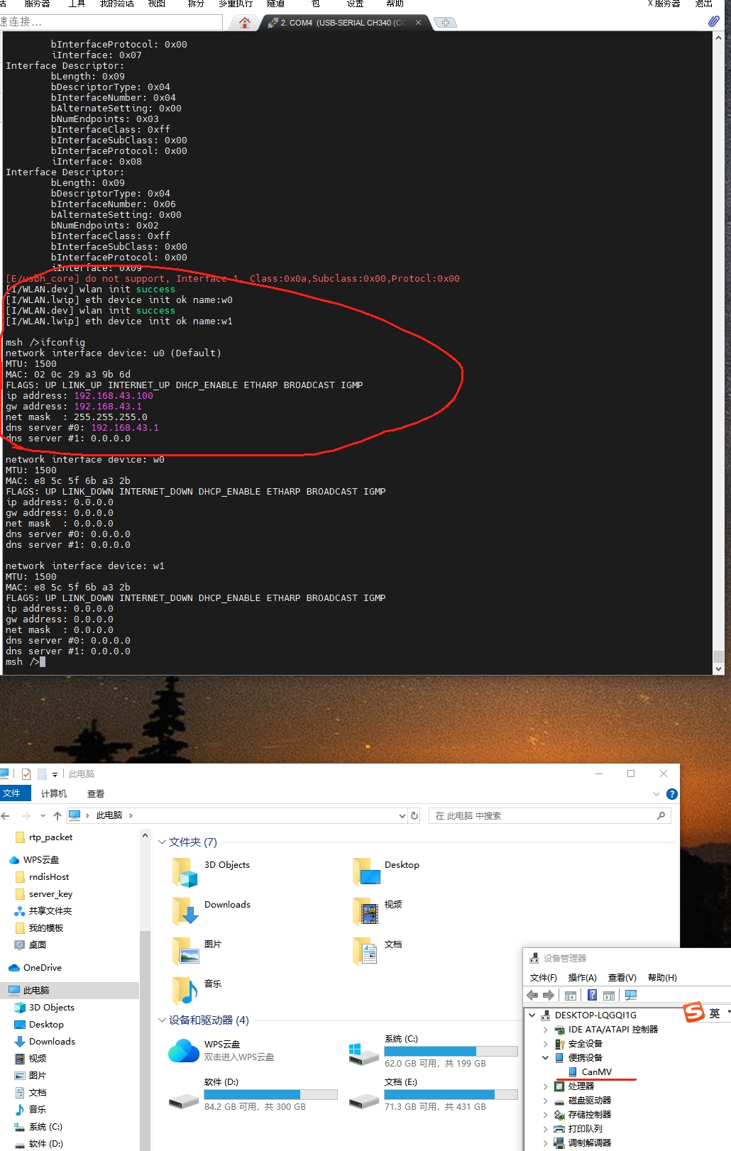

  2. windows设备管理器中可以在便携设备中看到CanMV设备 但“此电脑”中看不到CanMV的盘符
    同时 板子获取4G网卡的IP [成功] 如图所示
01科技K230开发板 + EC200A 4G CAT4 minipcie网卡 + RTOS_ONLY SDK于5.10号晚8点左右重新拉取全新的源码编译而出
实在不知道问题出在哪里 只在反复尝试后定位到了问题现象

之前上传图片全都显示错误码500 现在已经将图更新在问题中了
