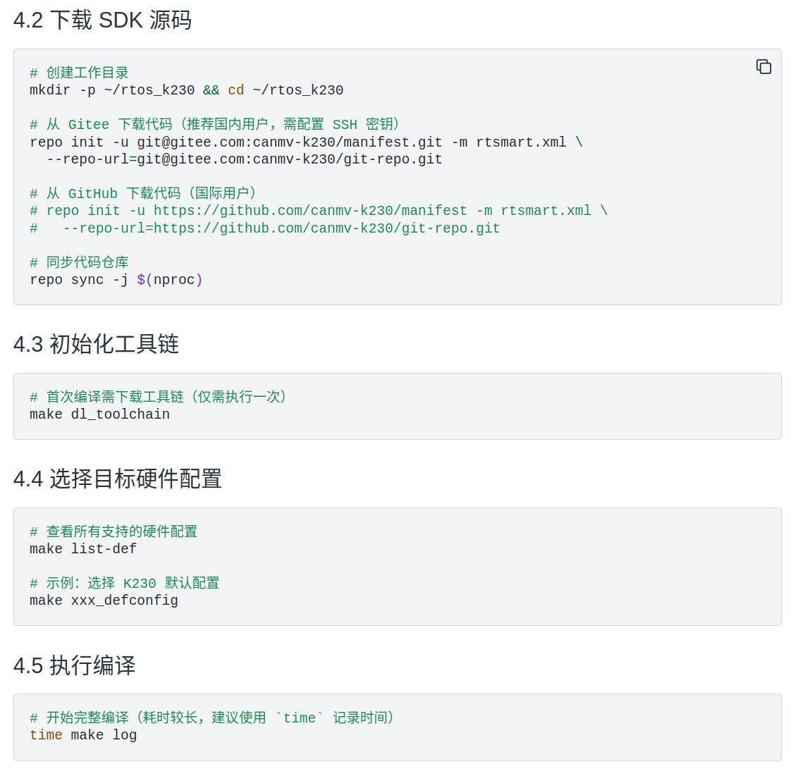

最近重新拉取Gitee的源码,根据官网文档来操作的
选择的硬件配置是k230_rtos_01studio_defconfig
一直到执行make,都是和以前一样可以实现的,但是在配置了menuconfig后,编译出现错误,提醒我缺少文件导致make失败

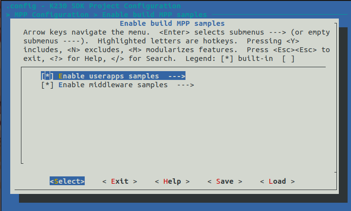

编译项目示例正常(比如YOLO),但是编译MPP里面的示例出现问题
这里的Enable userapps samples
退出后编译出现
不理解,之前都是不会出现这种错误的,怀疑是源码拉取缺少了部分文件
