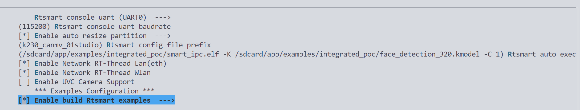

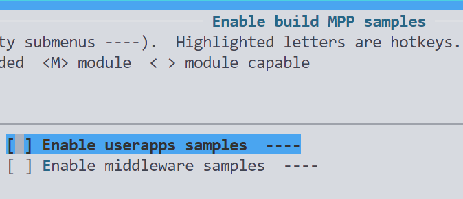

按照https://www.kendryte.com/k230_rtos/zh/main/userguide/how_to_build.html rtos文档编译了新的固件,menconfig内容:
基本没有怎么变过,MPP这两个也没有开:

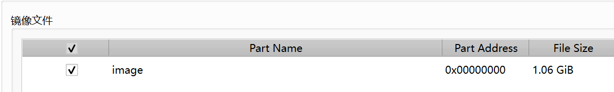

menuconfig之后依次make clean和make,然后烧录生成的固件
SDK : v1.3-rc-20250514-153913-shusheng-D-01117KD7-1705-d66e43c

开机之后直接跳到了这里,在msh />这里没有停留。我想知道如果我生成了一个应用固件(helloworld),在这种情况下要怎么在msh />后面输命令执行?目前我作不了任何操作
你好,输入ctrl+c来中断程序的运行,如果想默认进去msh,可以在menuconfig中关掉开机自动运行的指令。
您好,再请教一下,我在menuconfig里已经删除了CONFIG_RTT_AUTO_EXEC_CMD这里自动执行的指令,save之后make clean再make,为什么config会自动把CONFIG_RTT_AUTO_EXEC_CMD添加回来呢,而且我之前在putty这个串口界面ctrl+c是打断不了的
默认的配置文件需要使用make savedefconfig来更新。
