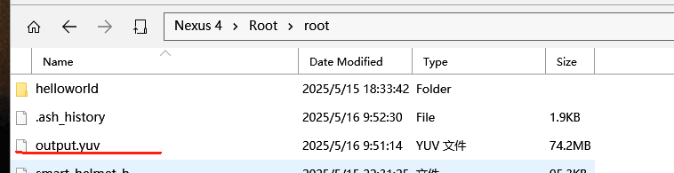

第一步没问题 执行 v4l2-ctl --device=/dev/video1 --set-fmt-video=width=1920,height=1080,pixelformat=NV12 --stream-mmap --stream-count=25 --stream-to=output.yuv
得到了一个文件 如图

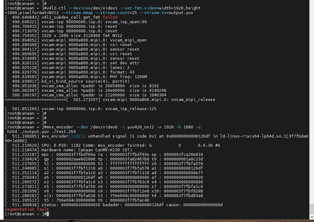

第二步执行
mvx_encoder --dev /dev/video0 -i yuv420_nv12 -w 1920 -h 1080 -o h264 ./output.yuv ./test.264
报错 如图
你好,请更新到最新版本后再试。新版本已经解决因工具链不匹配导致的运行异常问题。
