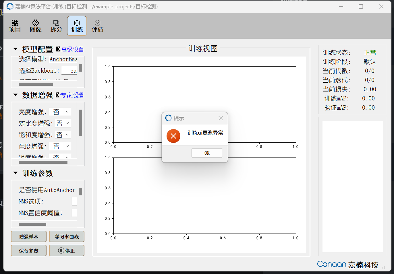

使用 ai cude 里面自带的案例训练UI显示异常
Viewed 220
案例的配置是默认的,显示训练ui更改显示异常
3 Answers
请查看一下AICube/AI_Cube.log中的报错信息。

这是哪个版本,1.4吗?
对是1.4版本
1.3版本也试过,还是这样

感觉还是某个路径存在非法字符
