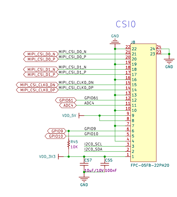

像这样的K230原理图是否应该选择自带时钟的摄像头才能使用?
Viewed 157
使用的是东山派K230,试过几个厂家的摄像头,有树莓派5 OV5647, 01科技的OV5647.但都提示找不到设备,这些摄像头均自带摄像头,这是否表示东山派的这款K230目前使用不了CSI的摄像头?
你好,请更新一下固件到v1.3-rc,这个问题目前已经修复了,https://github.com/kendryte/canmv_k230/releases/tag/v1.3-rc
