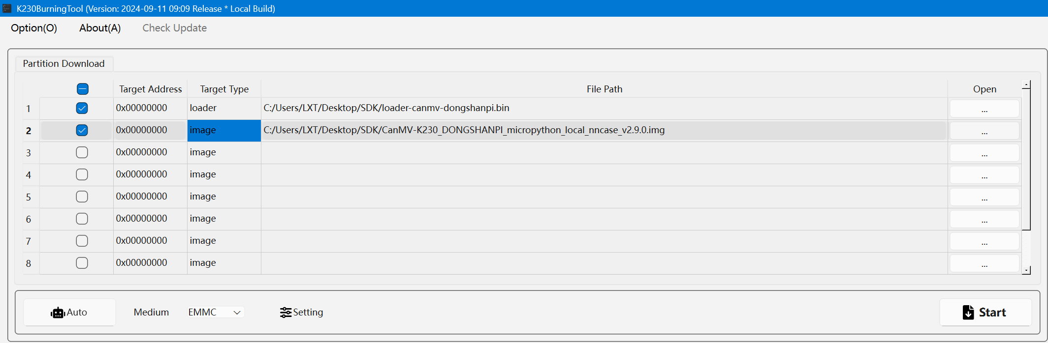

给K230 emmc烧录micropython固件不成功,下面是串口接收的错误信息

你好,这个是烧录到哪个板子?以及用的是哪个固件。烧录工具如何选择的?
固件看我上面评论的图片,烧录的板子是抄的韦东山核心板
更新一下工具吧,https://github.com/kendryte/k230_burning_tool/actions/runs/15209248956
还有看一下你的原理图
