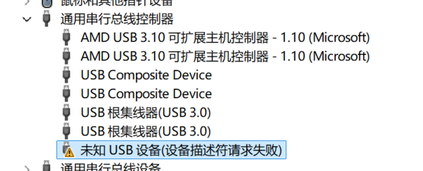

emmc烧录完成后,将BOOT引脚切换到emmc模式,识别不到设备,附串口报错信息

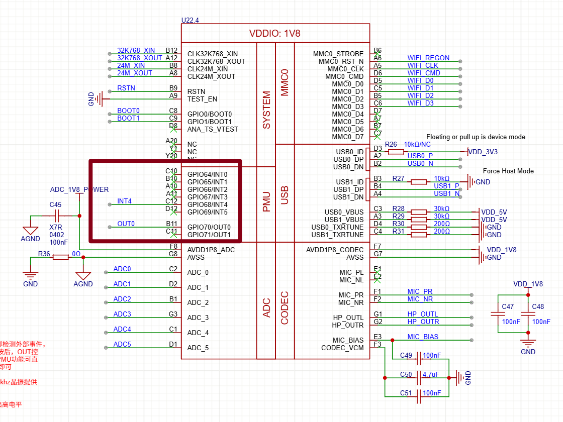

你好,这个是因为你的硬件没有接INT0或者INT4,然后代码里使用了硬件rtc,执行make rtsmart-menuconfig去关掉RTC_PMU驱动,
你是自己做的板子吗
有教程吗大佬,听不懂
是的
image.png检查你的板子这部分的原理图。
