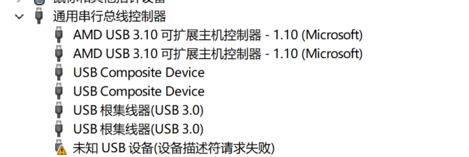

烧录完成后识别不到USB,串口信息如下,不知道什么问题
Viewed 360

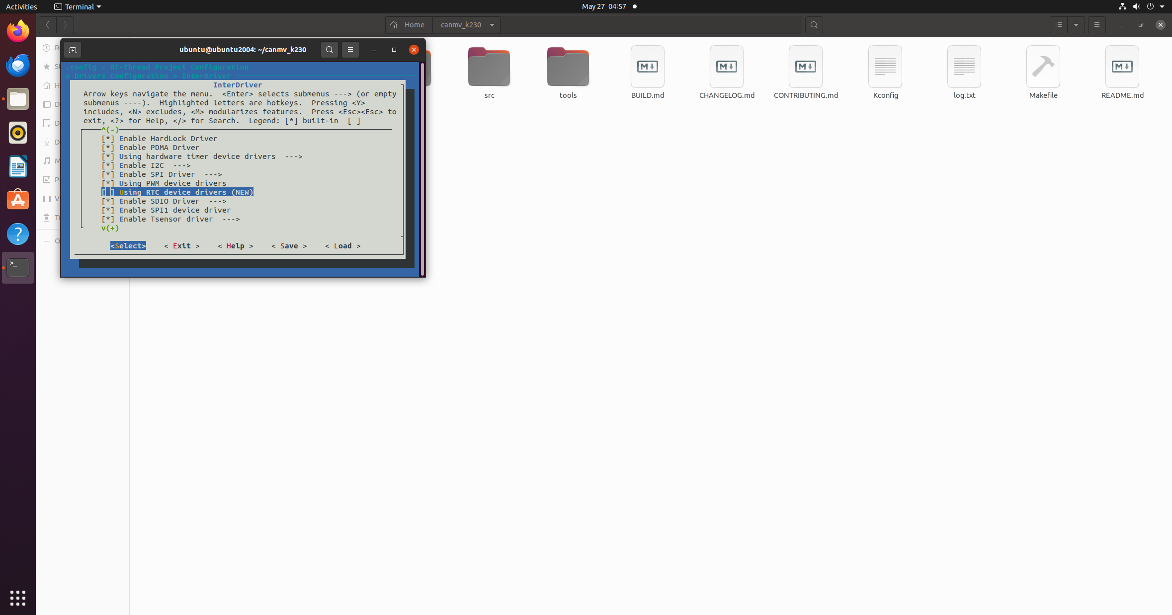

最新的代码指的是?我是在linux里面照着教程输出的镜像
CanMV-K230_DONGSHANPI_micropython_PreRelease_nncase_v2.9.0.img
这个固件有做什么修改吗?
发配置文件
能具体说下叫什么名字吗,makefile? config?
src/rtsmart/rtsmart/kernel/bsp/maix3/configs/k230_canmv_dongshanpi_defconfig
