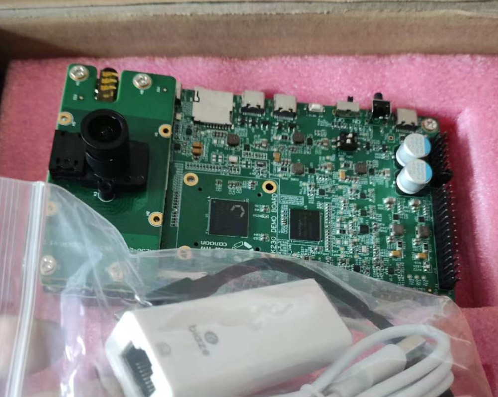

硬件型号: K230-USIP-LP3-EVB是针对AI芯片K230-USIP开发,以LPDDR3为内存而设计的测评板. 板子做工很精良, 看得出勘智下了血本. 笔者系参加 "玄铁杯"第三届RISC-V应用创新大赛 获得该几乎"绝版"官方开发板的.

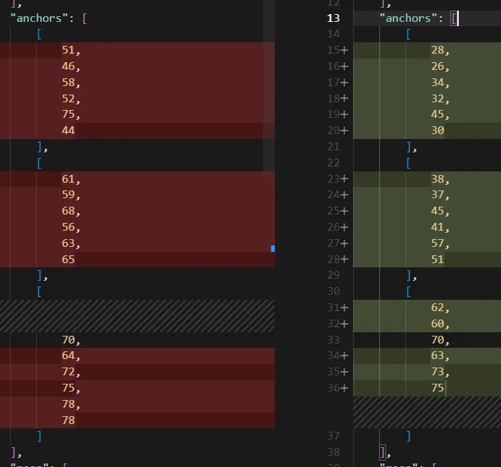

注意:配置参数deploy.json每次训练完都会有差异(anchors字段);
该参数文件系配合 该项目下的设备端大核程序(k230_code)使用:
