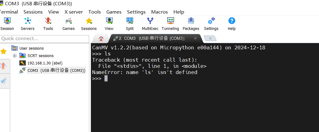

通过串口控制台连接K230无法回显输入字符
Viewed 132
通过串口控制台连接K230无法回显输入字符,无法与K230 交互输入命令
能解决此问题
软件 版本
CanMV_K230_01Studio_micropython_v1.3-rc2-0-g8d071e9_nncase_v2.9.0.img
看打印你用错串口了用的是micropython的命令行。串口使用请参考01官网。https://wiki.01studio.cc/docs/canmv_k230/basic_examples/uart 请参考01的官网教程。
