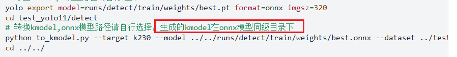

这不都是警告吗,哪里报错了,你去训练的run的同样目录下找kmodel
我知道生成的kmodel在onnx同目录下,但是运行to_kmodel.py后并没有在那里找到
